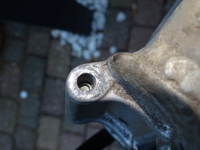

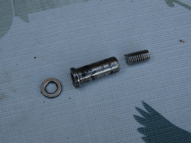

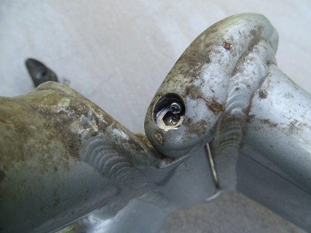

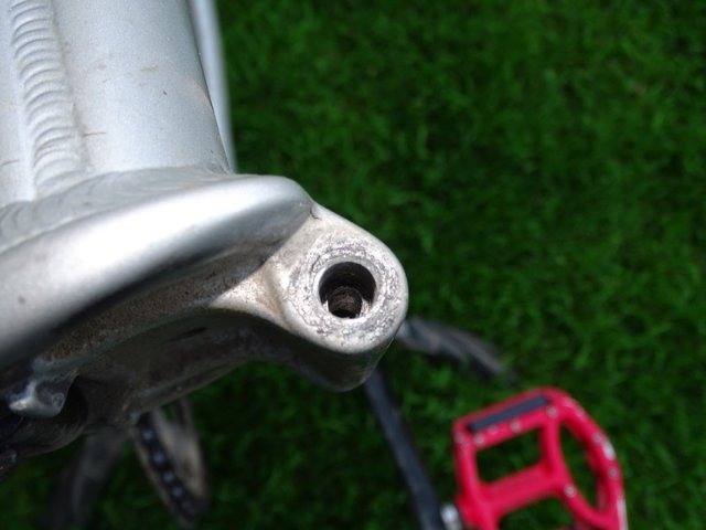

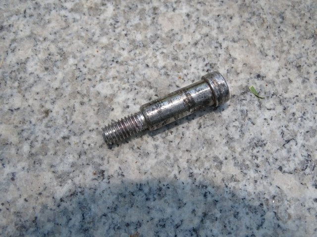

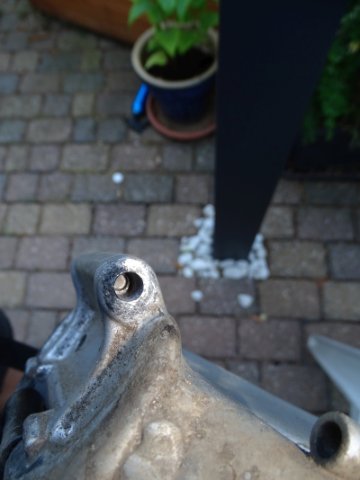

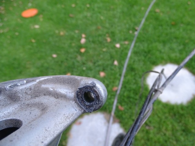

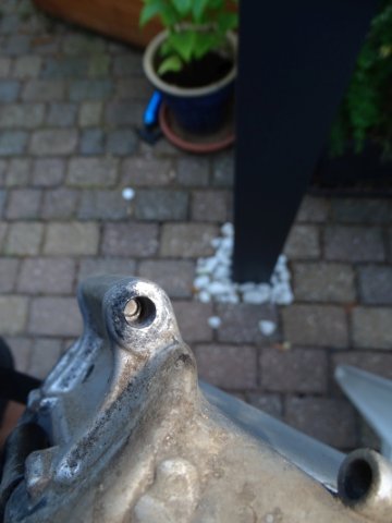

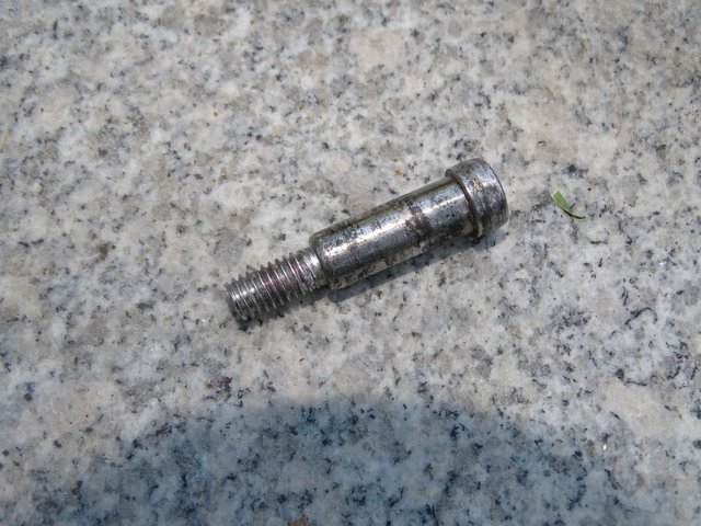

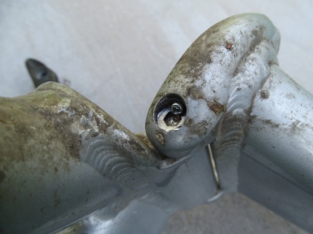

danke für die hilfreichen Hinweise. Die Rahmenhälften sind nun getrennt. Die abgebrochene Schraube sieht anders aus als ich es erwartet hätte. Man blickt scheinbar auf einen Schraubenkopf, der hat aber keinen Innensechskant. Es ist aber auch kein Gewinde zu erkennen. Habe einige Einschraubversuche mit dem Bolzen unternommen. Der Durchmesser vom Loch innen ist zu klein, die Schraube passt da gar nicht rein.
Die Frage ist nun: Ist da wirklich der Rest einer abgebrochen Schraube zu sehen und beginne ich mit den Bohrversuchen? Im Ersatzteilrahmenkit habe ich zwei identische Bolzen, also muss das eigentlich ein abgebrochener Bolzen sein.
Nun einige Bilder:
Bolzenschraube aus der oberen Öffnung
Blick von oben auf das intakte Innengewinde
Die Igus Buchsen sind doch nicht mehr ganz so frisch
Blick in die Öffnung von unten. Sieht so ein gebrochener Bolzen aus?
Noch ein Blick in die untere Öffnung

Am intakten Bolzen geht das Gewinde ja auch nicht bis zum Absatz; in der Bohrung logischerweise auch nicht. Ich würde erst mal davon ausgehen, dass die alten Bolzen gleich sind. Vielleicht eine optische Täuschung?
Ist das M6? Dann dürfte man für den Linksausdreher nur etwa 2,5 mm bohren (halber Kerndurchmesser). Ist der Bolzen noch da? Daraus könnte man sich die Führungshülse drehen (lassen). Sonst am intakten Bolzen den Gewindezapfen entfernen, Mittig vielleicht mit 2,6 mm bohren. Dann bekommt man auch gleich einen Eindruck, wie sich das Material bearbeiten lässt. Für solche heiklen Sachen nehme ich meist nagelneue Bohrer vom Typ HSS-G. Mit (Schneid-)Öl bohren. Notfalls Motoröl.
Oder den Gewindezapfen dran lassen und gleich von der Gegenseite bohren. Vorher ausmessen, wie weit der Bohrer ungeführt wäre. Mit etwas Glück schraubt das Drehmoment des Bohreres den Stummel heraus. Mir fallen noch mehr Möglichkeiten ein, wie man den Stummel heraus bekommen könnte. Der Linksausdreher bleibt erste Wahl.
Wenn es gelänge, den Stummel wirklich mittig anzukörnen, könnte man auf die Führung des Bohrers verzichten. Da das Material des Rahmens weicher als das des Bolzens ist, muss ein Abdriften des Bohrers unbedingt vermieden werden.
Selbst ein völlig verhunztes Gewinde ließe sich noch mit Helicoils reparieren. Aber so weit muss es ja nicht kommen... ;)
