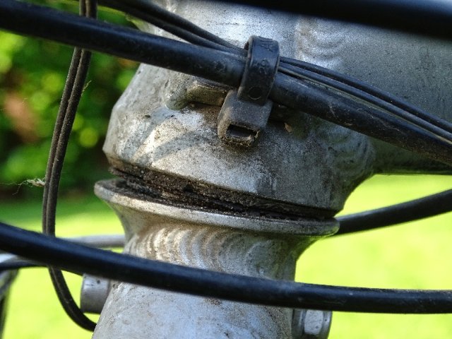

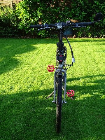

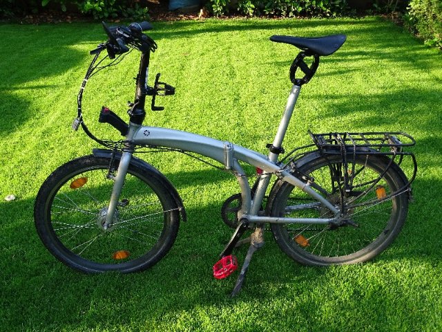

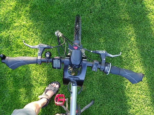

Hier mal einige Bilder zum Unfallschaden:
So sieht das Rad noch ganz gut aus
Gabel in nicht mehr sehr beweglich gelagert
Winkel Lenker - Vorderrad nicht mehr 90°
Winkel Lenker - Lenksäule nicht mehr 90°

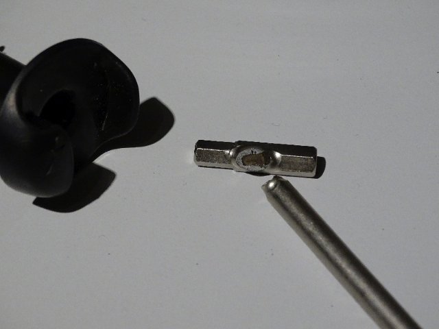

Da hatte ich ja heute mal eine gute Gelegenheit für die Richtarbeiten im Bereich der Lenksäule mein neues in die Handgriffe integriertes T-Tool mal ausgiebig zu testen (Lösen und wieder festschrauben von Lenksäule und Gabel. Das Ergebnis war entäuschend. Bei der kleinsten Belastung ist es mir schon in der Hand zerbrochen. Auf dieses Werkzeug sollte man im Ernstfall besser nicht angewiesen sein.
Das T-Tool aus den Biologic ARX Handgriffen:
19.05.2018 (28700 km)
------------- Biologic-Handgriffe ARX sind nun wieder ohne T-Tool unterwegs
Ansonsten steht der Lenker nun wieder gerade und die Beweglichkeit der Gabel ist wieder etwas verbessert. Die neue Gabel und das Vorderrad wird wohl Anfang der Woche bei mir eintreffen.
Das ist mir sonst noch aufgefallen: Die Gesamtlänge meines Faltrades hat sich um 5 cm verringert (direkter Vergleich mit meinem anderen IOS) und mein Zweibeinständer reicht im ausgeklappten Zustand nicht mehr ganz bis zum Boden, wenn ich das Rad gerade halte.

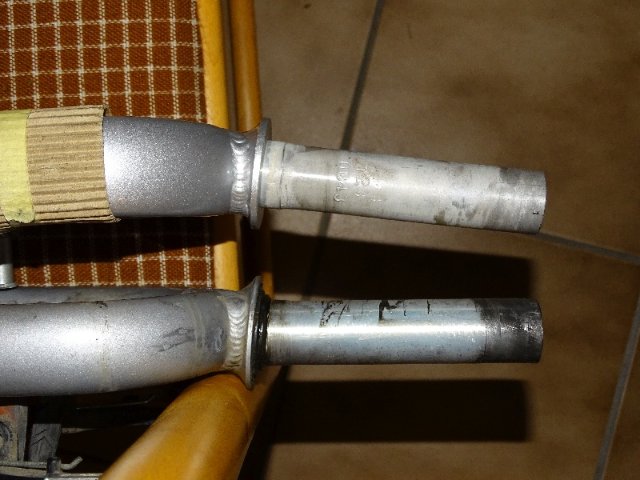

Zunächst aber mal ein Schadensbild mit Vergleich zur neuen Gabel (Gabeln parallel gelegt).
Und nun zum Problem:

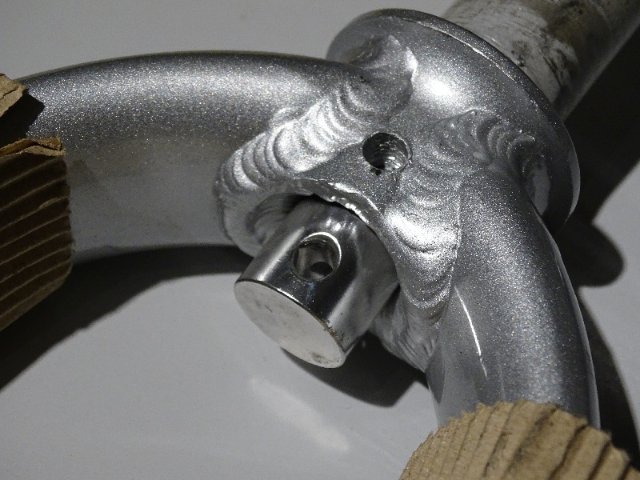

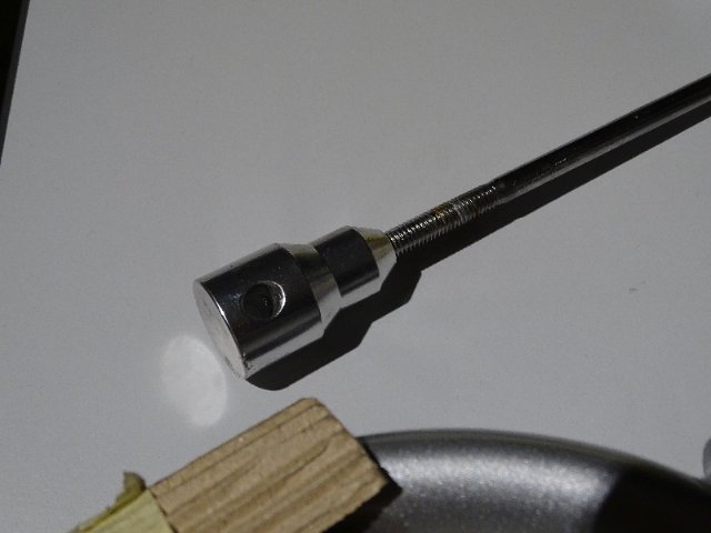

Befestigungsschraube und Gabel

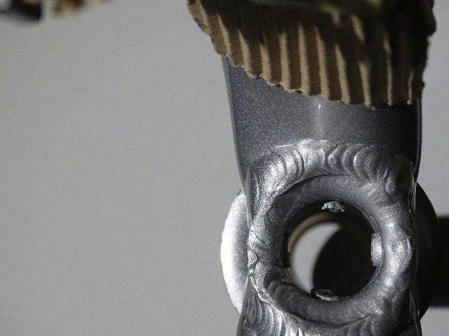

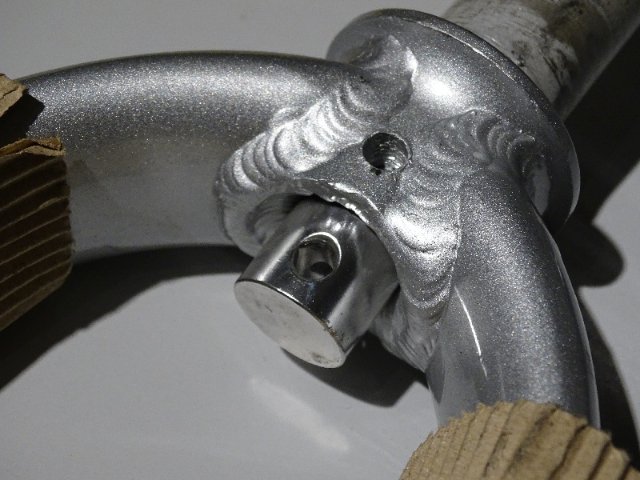

trichterförmige Mutter passt nicht mehr in die Gabel

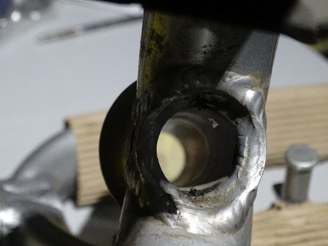

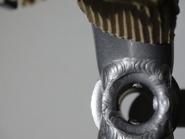

Blick ins Innere (neu)
Blick ins Innere (alt)
Optisch sehen die Gabeln gleich aus. Das Innenleben unterscheidet sich aber. Die alte Befestigungsschraube mit der trichterförmigen Mutter kann nicht mehr verwendet werden. Der innendurchmesses des neuen Gabelschaftes ist kleiner und im Gabelschft sind Hindernisse, die durch die Gewindebohrungen entstanden sind zu sehen. Es wirkt so als wäre ein wichtiger Verarbeitungsschritt, bei der Herstellung der Gabel vergessen worden.
Dann ist mir aber das Innengewinde im Gabelschaft der neuen Gabel aufgefallen. Die alte Gabel hat das nicht. Daher ist für diese Gabel anscheinend ein anderes Bestigungskit erforderlich. Ist das irgendwo bestellbar?
Evtl. lässt sich die neue Gabel im unteren Bereich beim Schmied meines Vertrauens auch soweit aufbohren, dass die alte Trichtermutter wieder verwendet werden kann.
Kann mir hier jemand weiterhelfen?

Es wirkt, als sei dort schlicht das Säubern der Bohrlöcher und der Entlüftungslöcher (beim Verschweißen des Gabelkopfes) vergessen worden. Sieht man an dem ausgefransten Enden. Das kann man ja einfach mit Schmirgelpapier oder Reibahle oder Rundfeile nachholen.
Wenn aber der Durchmesser verringert wurde (und es nicht nur an den Graten liegt, dass die Mutter da nicht rein passt) , dann nutzt das alleine nichts. Dann brauchst Du im Extremfall einen kompletten neuen Zuganker.
Es würde auch reichen den unteren Teil in einer Werkstadt mit Drehbank fertigen zu lassen. Oder den alten einfach etwas abdrehen.
Ob die Festigkeit reicht, weiß ich nicht - aber im Möbelbau werden solche Teile (Quermutterbolzen heißen die dort) ebenfalls eingesetzt - die finden sich dann mit etwas Glück auch im Baumarkt.
Kann es sein, dass das Gabelschaftgewinde oben (innen) für jene Fälle gedacht ist in denen die Gabel wie sonst bei Dahons üblich oben mit der fetten Mutter verschraubt und vorgespannt wird. Man also lediglich für die Zugankervariante keine eigene Gabel fertigen wollte? Oder meinst Du ein Gewinde im Gabelkopf - für jene Schraube, die üblicherweise die Lampe und das Schutzblech hält? (in deinem Fall dann noch die "Mutter" des Zugankers)
Interessant ist, dass Dahon hier die Grundidee von Velowerk aufgegriffen hat und diesen Zuganker verwendet. (wenn auch kein passgenaues Stück) Scheinbar aber schon länger - wenn es an deinem bisher auch schon so war.
Das war es. Diese Gabelvariante benötigt den Zuganker nicht mehr. Daher sind die Hindernisse im Innern auch nicht mehr entfernt worden. Durch das neue Gewinde im Gabelschaft kann die Gabel nun direkt durch eine fette Mutter gehalten werden. Hatte noch eine im davon Service Kit für mein Mu Uno. Damit konnte ich die Gabel nun einbauen.
Ich würde sagen
Dahon setzt lieber auf die bruchgefährdete Variante der Schwächung des Gabelschaftrohres durch ein Gewinde und einen gleichzeitigen Sprung im " Kraftfluss" - weil dort wo die Mutter endet auch noch die Lenksäule aufgesetzt wird
Wenn Du die Wahl hast - nutze weiter den Zuganker. Wäre jedenfalls meine Empfehlung.
Der Aufwand wäre etwas größer. Ich müsste mir, wie von dir vorgeschlagen, einen neuen Anker anfertigen lassen und/oder das Gabelrohr im unteren Bereich aufbohren lassen. Wenn ich den Anker von oben reinfallen lasse, bleibt er nach ca. 75% der Rohrlänge stecken, also noch lange bevor er die Unebenheiten durch die Bohrungen und Gewinde erreicht hat. Bei der alten Gabel fällt er locker durch.
Den Anker lege ich erst einmal gut weg, um ihn gegebenfalls dann vielleicht doch noch einmal wieder einzusetzen.
