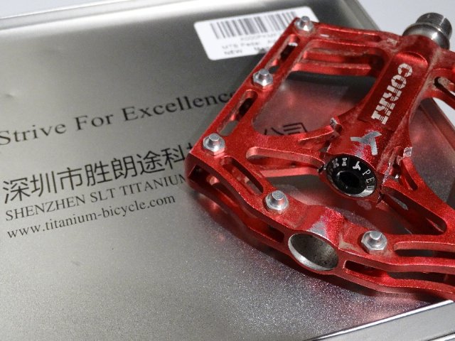

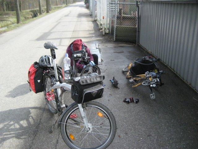

Das war ein recht kurzer Ausflug in den Pedal-Leichtbau. Meine neuen Korki MTB-Pedale sind schon wieder Geschichte. Heute vormittag ist die rechte Pedale bei einer moderaten Bergauffahrt zerbrochen. Nur 1000 km haben sie durchgehalten. Mal sehen ob ich mein Geld wiederbekomme.

Mein Beileid ! Das sieht stark nach einem Kurzzeit-Bruch aus (Also innerhalb von 1 x 10^^4 Lastwechseln).
Ein kurzer Überschlag sieht so aus:
Bei 1000 [km] und einer Durchnittsgeschwindigkeit von 20 [km/h] sind das 50 [h] Betriebsdauer. Bei einer Trittfrequenz von 70/[Min] und 60 [Min]/h sind das dann 60 x 70 x 50 = 2,1 x 10^^5 Lastwechsel für beide Pedale, so daß man etwa 1,05 x 10^^5 pulsierende Lastwechsel/Pedal ansetzen muß. Eine Variation um den Faktor 10 bei der Häufigkeit ist bei "Dauerfestigkeiten" relativ normal. Und die Größe (Und damit der Einfluß) der Belastung ist natürlich unbekannt.
Das Pedal ist mit 215 [g] angegeben und besteht aus Alu-Legierung mit einer Titanachse zu einem Preis von 55 €. Zu den Lagern habe ich nichts gefunden. Sind das Gleitlager ? Stimmt das Gewicht?
Das Pedal ist weder zum Stecken, noch zum Falten.
Da Reimund ja einen Ursus Zweibein-Ständer mit ca 1,4 [kg] nachgerüstet hat (Gewicht spielte da keine Rolle ?), ist mir jetzt eine Wendung zu einem Leichtbau-Pedal etwas unverständlich.
Trotz (Wegen ?) Leichtbau fehlen da zu einem akzeptablen Pedal-Leben etwa 19 000 [km]. Design und Wäge-Leichtbau (Ein Mißverständnis von Fiete Schlaumayer , wie heißt Fiete Schlaumayer eigentlich auf Chinesisch ? Zing Peng Kaputo ?) haben da mal wieder ihren Tribut gefordert.
