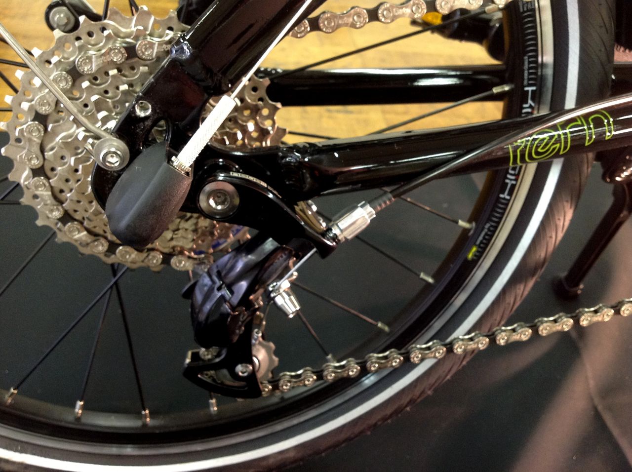

Beide Neos Schaltwerke sind mittlerweile bei mir eingetroffen und das Neos 3.0 ist nun eingebaut. Endlich ist mein Flitzer wieder fahrbereit.
Die Kette habe ich gleich mitgewechselt. Die hat zwar erst 2300 km runter, die Verschleißgrenze (Rohloff-Lehre) war aber schon erreicht. Ich denke, dass die längere Fahrt durch das hügelige, windige Münsterland auch an der Kette Spuren hinterlassen hat und diese nicht die sonst üblichen 3000 km erreicht hat. Jedenfalls habe ich schon lange nicht mehr so einen Muskelkater gehabt.

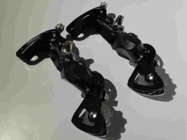

Im direkten optischen Vergleich habe ich keinen Unterschied zwischen dem 2.0 und dem 3.0 Schaltwerk feststellen können. Auch das Gewicht ist exakt gleich (232g). Auf meinem 3.0 Schaltwerk fehlt die Beschriftung.
Beide Schaltwerke im Vergleich

Man hat Dich verschaukelt!
Das sind beides Neos 2.0
Das 3.0 sieht etwas anders aus:
https://www.teile-planet.de/schaltwerk- ... 371,208742
Und wenn ich mir das da so ansehe:
http://www.thorusa.com/accessories/neos3.jpg
... ist beim 3.0 der Träger komplett aus Alu, womit der deutlich höhere Preis auch ein klein wenig Berechtigung bekäme.

Ch.Bacca hat geschrieben:
So 7. Jan 2018, 14:21
Ja, da hast du wohl leider recht. Danke für den Link (Teile-Planet) und damit für den Finger in der Wunde. Dort habe ich das Schaltwerk auch bestellt. Ich will jetzt nicht noch mehr Zeit mit der Reklamation verschwenden und mich rumärgern. Die Lieferung hat schon eine Woche gedauert, da wird eine Reklamation sicher besonders sorgfältig bearbeitet. Dann ist jetzt halt wieder ein Neos 2.0 drauf.

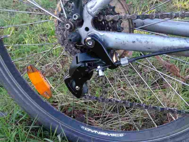

... mit dem Neos 3.0 Fake Schaltwerk.
