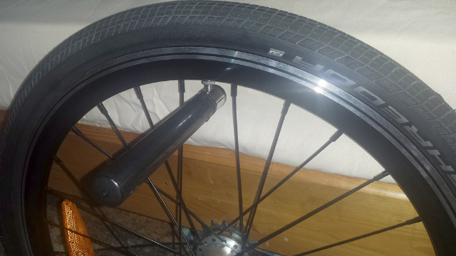

Mit der Reparatur bin ich etwas voran gekommen, war nichts anders als bei meinem vorherigen Rad. Jetzt dachte ich ich teste mal den neuen Schlauch den ich ja als Ersatz besorgt habe. Da gibts aber ein Problem, wenn ich den Reifen wieder aufpumpen will, verteilt sich die Luft an allen Stellen gut aber nur am Ventil scheint der Mantel nicht zwischen das Ventil zu passen. Am Ventil bleibt der Schlauch flach, da ist keine Luft drin. Also habe ich den Mantel wieder abgemacht um zu sehen wo das Problem ist. Ich habe den Schlauch ohne Mantel ein wenig aufgepumt, alles normal. Aber den Mantel bekomme ich nicht korret über das Ventil. Das scheint zu eng zu sein...

Ich habs geschafft!! :mrgreen: Das Problem mit dem Mantel auf dem Ventil war daß ich das Ventil NICHT vorher ganz raus ziehen darf, es also locker lasse. Erst wenn etwas Luft drin ist, kann man das Ventil bis zum anschalg rausziehen. Man das hat jetzt einige Stunden gedauert aber jetzt weiß ich wie es geht und kann es nun auch unterwegs selbst machen...dann auch schneller :P
Ich konnte gleich auch die mini Luftpumpe testen die ich ja beim kauf des Rads dazu bekommen habe, die ist echt gut, ich bin überrascht!! Man muß eben mehr pumpen aber das ist effektiv!
