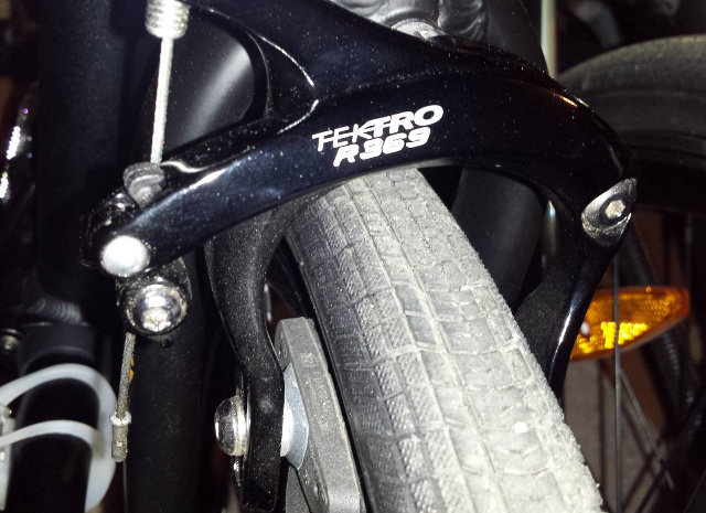

Da das Dahon ganz anders ist im herausnehmen der Reifen, muß ich es bei dem Dahon erst noch üben für den Fall daß ich einen Platten habe. Ich möchte erstmal wissen wie ich vorne das Rad raus bekomme. Ich hatte den Hebel betätigt und an der anderen seite die Schraube gelöst, ich weiß aber nicht wie ich die Handbremse lösen kann um das Rad dann raus zu bekommen.

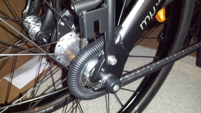

Zweite Frage, kann mir jemand erklären wie ich das Hinterrad rausbekommen kann. Noch möchte ich nichts experimentieren (don't touch a running system ) aber falls ich den Reifen flicken muß, schonmal weiß wie es geht.
Hierbei geht das Rad nur nach hinten raus, wie bekommt man dann die Kette ab? Geht das einfach??

Zum Vorderrad:
Gehe mal auf diese Seite http://www.tektro.com/_english/01_produ ... rt=2&fid=9
Und lade Dir das "Management Handbuch" runter. Da findest Du die Lösung. Ist ganz einfach. Sperrhebel lösen und dann den "Schnellspanner" nach oben drehen.
Beim HR muss ich raten. Schrauben lösen - Achse etwas nach vorn schieben - Kette abheben und dann nach hinten raus ziehen.

Um den Reifen aus den Bremsbacken rauszubekommen -> Luft raus...

Eigentlich müsste es vorne reichen, die Luft rauszulassen. Mantel dann im Bereich der Bremse zusammendrücken, dann sollte das Rad rausgehen. Ansonsten geht es natürlich auch mit Bremse entsperren (Link von Udo).PetraS hat geschrieben: Da das Dahon ganz anders ist im herausnehmen der Reifen, muß ich es bei dem Dahon erst noch üben für den Fall daß ich einen Platten habe. Ich möchte erstmal wissen wie ich vorne das Rad raus bekomme. Ich hatte den Hebel betätigt und an der anderen seite die Schraube gelöst, ich weiß aber nicht wie ich die Handbremse lösen kann um das Rad dann raus zu bekommen.

Hinten: So wie Udo beschrieben hat: Achsschrauben lösen. Schraube Rücktritt-Bremshebel entfernen. Kettenschutzschlauch entfernen. Hinterrad nach vorne zum Anschlag schieben. Kette lockert sich. Kette kann nun vom Kettenblatt runter gehoben werden. Falls Kette noch zu stramm, einfach durch Kurbeldrehbewegung nachhelfen (Kette seitlich wegdrücken, damit Zahnrad ins Leere greift). Jetzt kann Hinterrad aus der Führung nach hinten rausgezogen werden. Habe erst gestern bei mir die Kette gewechselt.

Ich vermute mal, dass Euch die Erfahrung mit Rennradbremsen fehlt. Der Schnellentspanner dort an der Bremse hat nur eine Funktion: Er soll (zusammen mit dem Schnellspanner an der Achse) einen blitzschnellen Reifenwechsel ermöglichen. Im Normalfall hat der keinen zusätzlichen Sicherungshebel - das ist wohl das Zugeständnis an die Hobby Zielgruppe dieser günstigen Bremse.
Kein Rennradfahrer käme auf die Idee erst umständlich die Luft aus dem Reifen zu lassen. Das ist bei normalen schmalen Reifen auch nicht nötig.

Durch hinreichend kurzes Hinsehen und Vergleich mit meiner 3 Euro Bremsanlage am Cyco erschien mir Luft rauslassen als der einfachste und schnellste Weg zum Ziel. Hier kann man auch immer mal wieder was lernen.

Auf die Idee mit dem Luft ablassen um das Rad zu lösen, wäre ich nicht gekommen Wenn ich den Reifen rausnehmen muß, ist er ja in der Regel sowiso platt. Die Vorderbremse ist nicht wichtig für mich, dient nur als Notbremse.

So heute war es bei mir soweit, habe erstmalig das Vorderrad ausgebaut ohne die Luft rauszulassen. Das geht ja echt einfach mit dem Hebel, ist mir vorher nie aufgefallen.

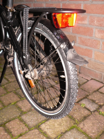

Da ich Montag morgen erstmalig wieder ins Rutschen gekommen bin, habe ich mir überlegt solchen Situationen nun vorzubeugen und mein Dahon Mµ Uno Ersatzrad winterfest zu machen. Habe mir nun Spike-Reifen (Schwalbe Winter) aufgezogen. Wenn es nun morgens glatt ist, greife ich einfach auf das Dahon zurück und lass das Cyco in der Garage stehen.
Desweiteren habe ich für mein Gepäck noch einen neuen Tern Biologic Portage Gepäckträger angeschraubt. Der war mir an dem neuen Rad von PetraS aufgefallen.
