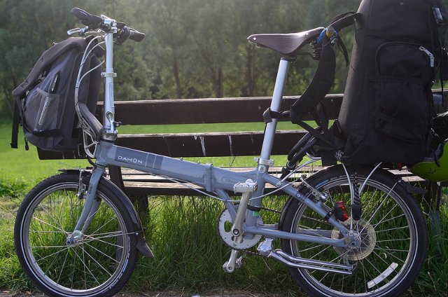

Moin Til
Das is' dann halt ein ganz anderes Gepäck-konzept als (tiefe) Seitentaschen. ala "ortlieb".
Is' deutlich unflexibler und weniger praktikabel.
Auf den Inhalt der Ortliebs kann ich sehr einfach zugreifen, ohne die abschnallen zu müssen.
Beim Verlasten in Bahn, Bus etc, sind die Ortliebs mit einem Handgriff abgeklippst und neben oder über dem gefalteten Rad verstaut.
Anstatt der vielen Einzeltaschen (wie bei Deinem Brommi-Beispiel) finde ich es dann sinnvoller, einen guten Rucksack hochkant auf den Gepäcktäger und am, bzw kurz unter dem Sattel zu schnallen.
(siehe Bild)
Das Konzept leiße sich ganz sicher noch soweit verfeinern, dass es ähnlich praktikabel wird, wie das mit Ortliebs.

@ Karsten
"Beim Verlasten in Bahn, Bus etc, sind die Ortliebs mit einem Handgriff abgeklippst und neben oder über dem gefalteten Rad verstaut."
Es gibt viele Lösungen und Konzepte. Bei 16" Falträdchen ist der Gepäckträger für tiefe Ortlieb Seitentaschen ungeeignet. Wie das mit dem Rucksack funktioniert sieht man bei pathless pedals.com..
Die Carradice Satteltasche ist mit einem Griff abmontiert, als auch die auf dem Brompton Halteblock. Die Ortlieb messenger bag wird nur von den Gummibändern gehalten, die am Gepäckträger serienmäßig montiert sind, das reicht aus. Diese Gepäcklösung reichte für einen dreiwöchigen Campingurlaub in Wales aus..

Jo dass das "ausreicht" kann ja gar nicht bestritten werden.
Auch nicht, dass mit "16ern" Seiitentaschen grundsätzlich nicht gehen.
Dafür hat Mensch da das kleinere Faltmaß.
Ich habe die unterschiedlichen Gepäckkonzepte auch schon praktisch erprobt.
"Ortliebs", "Lowrider" vorne und Körbchen habe ich als in jeder Situation am meisten praktisch und komfortabel befunden.
Und bei den meisten 20ern ist das zu realisieren.

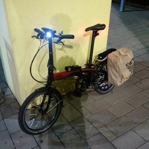

Hallo zusammen,
Vielleicht ist es wirklich ein seltenes Problem, dass man bei Seitentaschen mit der Ferse bzw. mit dem Hinterschuh gegen die Tasche kommt, bei mir ist dies jedenfalls nicht der Fall.
Und wie man auf dem Foto sieht, ist die Tasche mit 18,5 Liter nicht unbedingt klein.
Ich fahre mittlerweile mit Klickpedale PD-T400 und stehe mit den Füßen sogar etwas weiter vorne, wie es sich gehört und rutsche natürlich nicht mehr gegen die Tasche weg. :)
