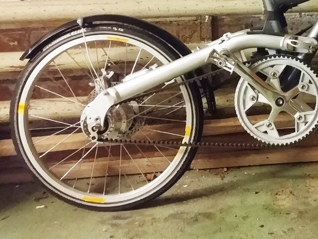

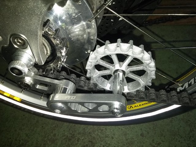

Birdy auf Riemen umbauen!
Beitrag von Raffineur » So 26. Nov 2017, 12:12
@Velociraptor:
Das Montague ist für mich kein "richtiges" Faltrad. Auch den Vorteil der großen Räder sehe ich nicht. Zudem ist es, genauso wie das Tern, nicht gefedert. Meinen Eigenumbau kennst du ja bereits (mein-faltrad-f49/der-mercedes-der-faltraeder-t4715.html). Kann ich im übrigen nur empfehlen ;)
Weil das GoBike aber bereits vergriffen ist, wäre die Alternative für mich das Birdy. Ich weiß, das gibt es nicht mit Riemen, aber ein Umbau müsste klappen. Sogar mit Gates-Standard-Teilen. Das erspart dir die Eigenproduktion eines vorderen Riemenrads. 70 Zähne vorne müssten hinhauen. Hinten käme für mich ebenfalls nur die Rohloff-Nabe in Frage. Natürlich macht die simple Federung das Birdy nicht zu einer Sänfte wie mein GoBike, sondern soll lediglich den geringeren Fahrkomfort der kleinen Laufräder kompensieren. Aber es gibt ja Abhilfe von Shibuya (z.B. hier: https://item.taobao.com/item.htm?spm=a2 ... t=8#detail). Mal schauen, ob ich plötzlich zu neuem Reichtum gelange, dann würde das mein drittes Pferdchen im Stall :D
