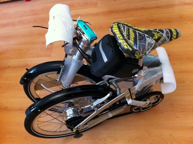

Seit gestern hab' ich das Bickerton im Wohnzimmer stehen - macht einen tollen Eindruck! Mehr Bilder dann spaeter - anbei mal der Auspack-Zustand. Als kleines Schmankerl hat mir Stadler ein Klickfix Vario Rack adaptiert - ganz grosses Kino.
Re: Zukunftssicheres Faltrad (~1000 Euro)
Faltet der Lenker mittig??JoKla hat geschrieben:anbei mal der Auspack-Zustand.
Das muss ich mal kucken - seitdem das Vario-Rack dran ist, hab' ich es nicht mehr zusammengefaltet. Heute Abend gibt's die naechsten Bilder ...
Peter - nö, der hat ja den Andros Stem. Der geht nach außen. Ohne Lenkerhörnchen kann man den aber ziemlich flach anlegen, wenn man die Bremsgriffe senkrecht oder sogar noch etwas weiter stellt.
