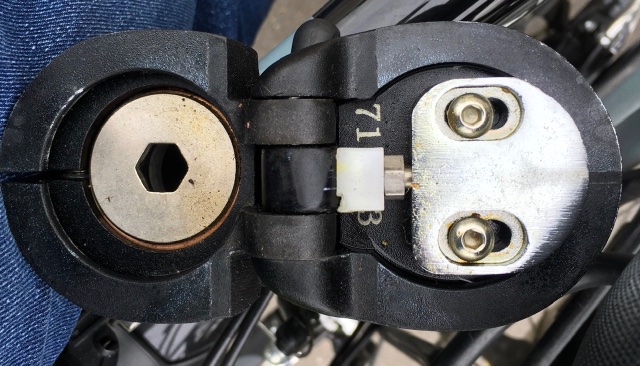

Nach Deinen Berichten ist an der Lenksäule erstmal nur der Schubbolzen nicht richtig eingestellt. Dazu musst Du nur die kleine Schraube etwas drehen.
Beim Rahmengelenk schließt die V-Clamp nicht richtig, dass sieht man am Abrieb. Wenn Du da mit der Einstellung bereits am Anschlag bist fehlt vermutlich eine Unterlegscheibe oder ist abgenutzt. Mach davon mal ein gut auflösendes Makro-Bild, dann können wir das sehen.

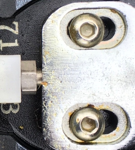

Wie sähe es denn korrekt eingestellt aus? Bei mir sieht das so aus (Dahon Mariner). So interessehalber. Bei mir ist auch irgendwie so eine Kerbe in dem Schubbolzen, fällt mir jetzt erst auf (ich falte selten den Lenker). Ich habe eine Teleskop Lenksäule.

Danke Yasin für der weitere Foto. Jetzt haben wir zwei Bilder von funktionierenden Gelenken und eines von Petra's Gelenk.
Beim Gelenk von Petra ist im Direktvergleich zu erkennen, dass die Einstellschraube bis zum Anschlag in den Schieber reingedreht ist. Dies wirkt sich so aus, dass der Schieber zu weit innen liegt und damit vollkommen seine Sperrfunktion verloren hat. Da hat wohl jemand "erkannt", dass sich die Befestigungsschraube des Schiebers ziemlich losgewackelt hat, und diese erst einmal über mehrere Umdrehungen in den Schieber reingedonnert. Ein Katastophe, da schon wenige Grad bei der Einstellung der Schraube über richtig und falsch entscheiden.
Auf Fotos ist natürlich nicht zu erkennen, ob ein Dahon-Gelenk richtig oder falsch eingestellt ist, aber grobe Probleme lassen sich so lokalisieren.
Es könnte vielleicht noch ein Problem geben, wenn derselbe Experte mit ähnlicher Sorgfalt die Einstellschraube der Steuerlagers festgedonnert hat und darauf deuten die Macken hin, sollte man hier auch nochmal genauer nachschauen. Wackelt die Gabel im Rahmen oder ist sie schwergängig?

Jetzt sehe den Unterschied auch. Ich kann mich daran erinnern, das ich bei mir paar Tage nach Neukauf (vor knapp 2 Jahren) die Lenksäule etwas geknarzt hat. Nachdem der Klebeband-Trick nur kurz Abhilfe geschafft hatte, habe ich auch leicht an dieser Einstellschraube vor dem weißen Klotz gedreht. Das war wirklich sehr minimal, vielleicht ein mm, danach hörte das knarzen auf und bis heute habe ich keine Probleme mehr.
Aber wie gesagt, ich falte die Lenksäule eher selten (vielleicht 10x bisher in knapp 2 Jahren). Immer dann wenn ich mal auf den Metronom anstatt der Westfalenbahn ausweichen muss.
Hier noch mal etwas vergrößert, falls es hilft.

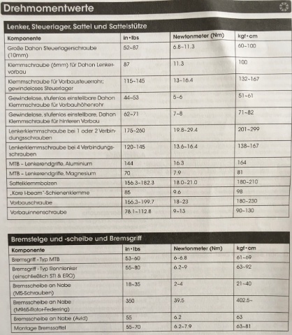

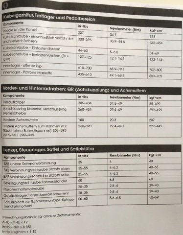

Aus dem „Owners Manual“ was bei meinem Rad dabei war, ist diese Tabelle mit den Drehmomentwerten dabei, falls irgendwas von hilft:
