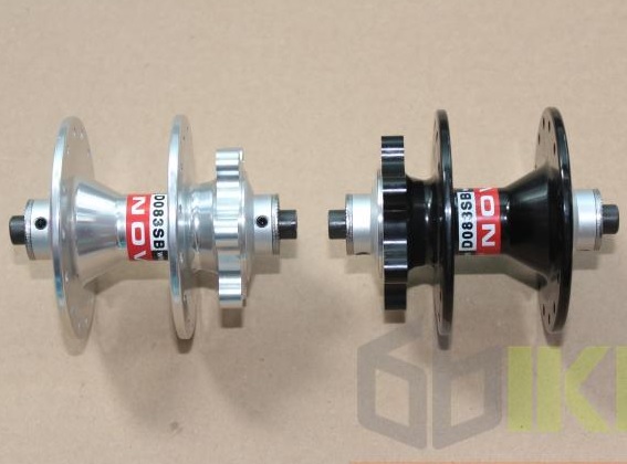

Eine übliche vordere Klemmweite von 100 [mm] sorgt nicht nur für einen großen Markt bei Ersatz- und Umbau-Teilen, sondern bei einer aus physikalischen Gründen angebrachten Reduzierung der Speichenanzahl von zB 32 für 26"- Laufrad auf zB 24 oder 20 für 20"- Laufrad für die Beibehaltung der Seitensteifigkeit ( Die Vertikallasten sind unproblematisch, weil sich die Belastung auf viele Speichen verteilt (Wenige Speichen sind bei Vertikallast entlastet), bei 24 Speichen etwa 6 (maximal ?) entlastet, 18 mehrbelastet (Stichwort gleichmäßige Speichenspannkraft); Die vermutbare Antriebs-Mehrbelastung je Speiche ( bei weniger Speichen) wird durch die im Schnitt größere Umdrehungsgeschwindigkeit des kleineren Raddurchmessers neutralisiert).
