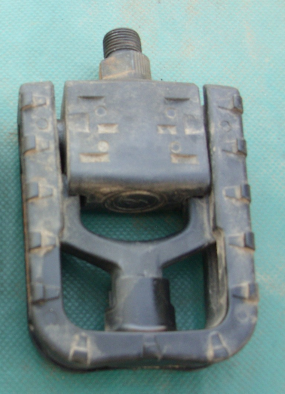

Mein Chinesischer "Wild Eagle" war mit den VP-55 Pedalen ausgerüstet, die irgendwann so weit auseinandergegangen sind, daß der Rastmechanimus nichr mehr gehalten hat. (Immerhin nicht zerbrochen)
Vermutlich, weil die wegen Schwergängigkeit (Fertigungstoleranz?) unbemerkt nicht vollständig eingerastet waren.
Bild zeigt Zustand, nachdem ich das Pedal schon mehrfach wieder (mit Schraubzwinge) zuammengedrückt hatte.
Bis zu dem (vermeidbaren) Defekt hatte der Rastmechanimus ca ein Jahr im Alltagsbetrieb gehalten.
Das Pedallager weist keine Aufälligkeit auf.
Schwergängig faltbare Faltpedale sind aber überhaupt ein große Ärgerniss und sollten mMn sofort getauscht werden.

ich bin etwas überrascht, daß der Käfig Deiner Pedale vorn am Drehzapfen auseinandergegangen ist.
Denn der Drehzapfen scheint dort ja mit Metallschrauben gebildet oder verbunden zu sein. Für mich schwer erklärbar, daß der Pedalkäfig dort aus dem "Leim" gegangen ist. Wenn es da vorher Spiel gegeben hat, können sich eigentlich nur die Schrauben gelöst haben.
Die Pedale VP F55 sind aus Nylon (Polyamid) und Glas-Faser-verstärkt. Gut gemacht (60% Glas)), ist die Festigkeit (Fließspannung) mit der von Aluminium Al 6061 vergleichbar. Wenn da aber nur Alibi-Glas enthalten ist, dann gute Nacht...
Die durchgeführte Konstruktion macht aber keinen Vertrauen-erweckenden Eindruck. In der Mitte des Käfigs gibt es zB querüber (in Fahrtrichtung) keine Versteifung. Und die Rastung des Käfigs im Pedalkörper (die Zwille mit den Halbkreisförmigen Nasen in einer Halbkreisförmigen Aufnahme) hatte bei dem von mir vor kurzem untersuchten Exemplar Spiel (zu viel !). Weiterhin ist die Verbindung Rastnase-Käfig durch die Verwendung der Zwille als eine Art schaltbarer Paßfeder mit einer weiteren Möglichkeit, Spiel zu produzieren, ungünstig konstruiert.

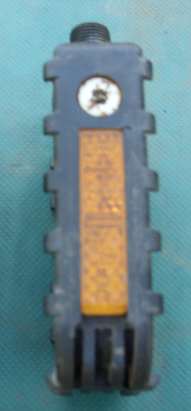

Ich will nur kurz begründen, warum ich meine letzte Tour (Gestern) unterbrochen (Nicht abgebrochen habe !):EmilEmil hat geschrieben: ↑Sa Nov 30, 2013 7:33 pm ........................
Die Konterung erfolgt "blind", da die zweite Mutter nicht gegengehalten werden kann. Da ist es kein Wunder, daß manche Lager schon ab Werk zuviel Spiel haben, andere wiederum zu wenig = rauher Lauf.

Ursache war ein sich verstärkendes Knacken an der rechten Pedale (Im Bild an dem Eingeprägten "R" auf der Pedalachse zu erkennen). Nachdem sich auf den vorhergehenden Touren das Knacken der Pedalachse sporadisch gezeigt hatte, wurde es bei der letzten stärker und vor allem permanent. Nach 5 [km] habe ich angehalten und die Pedale per Hand gedreht: Ein rauher Lauf wurde festgestellt. Das ist nun (s.o.) nichts Besonderes, mir schien aber etwas Aktion (Mindestens aufmachen, nachschauen) angebracht, da ich keinen Bock darauf habe, neue Pedale im Internet zu bestellen und zu kaufen. Da bin ich im Moment wegen der Beschäftigung mit Luftpumpen und Luftdruckmessern ein Grattler-gebranntes Kind.
Das grundsätzliche Pedal-Problem habe ich ja schon fokussiert (s.o.). Ein Spezial-Werkzeug zur Konterung der Pedal-Lagerschalen hatte ich schon mal angedacht, aber wegen anderer Prioritäten nicht ausgeführt. Ich habe leider genug damit zu tun, an anderen Baustellen das Grattler-Gemurkse aus dem Weg zu räumen und zum Funktionieren zu bringen.
Also nach Haus gefahren, das Pedal aufgeschraubt, ein bißchen Fett und neu eingestellt und jetzt ist das Knacken verschwunden. Pedal läuft immer noch rauh, aber nicht ganz so fies wie vorher (Oder ist das Einbildung ?).
Aber extra dafür eine Drehmoment-Meßeinrichtung (Rauigkeits-Klassierung !) zu konstruieren, verbietet der Menschenverstand (Immanuel Kant hätte von "praktischer" Vernunft gesprochen !).
"Praktische" oder "Reine" Vernunft ist EmilEmil in diesem Fall völlig Banane, Hauptsache es knackt nicht mehr. Die Tour wurde danach zu Ende gefahren und es waren dann immerhin noch 60 [km].
