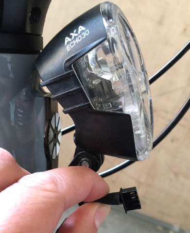

Beitrag von yasin » Di 16. Jun 2020, 08:55
Ch.Bacca hat geschrieben:
Mo 15. Jun 2020, 18:16
yasin hat geschrieben:
Mo 15. Jun 2020, 10:47
... Oben am Lenker wollte ich es irgendwie nicht ...
Das war beim Tern original so und ist eigentlich ganz OK. Je höher der Scheinwerfer, umso besser die Ausleuchtung ohne den Gegenverkehr zu blenden. Wenn der Scheinwerfer tief sitzt, ist er viel schwieriger blendfrei einzustellen.
... Nabendynamo ist dran, aber nur für den Scheinwerfer (Batterie Rücklicht, zumindest bei mir). Irgendwie nix halbes nix ganzes. ...
Auch das war beim Tern so ab Werk. Der Nabendynamo hat eine Nennleistung von 2,4 Watt (ist der gleiche wie bei Dahon). Weil das gerade so für einen Fahrradscheinwerfer reicht, ist es deshalb so halbseiden mit Batterierücklicht gemacht. Zum Glück weiß der Dynamo das nicht und muss bei mir ZWEI Scheinwerfer und ein Rücklicht versorgen. Das kann er gut. Bei Interesse skizziere ich mal, wie das angeschlossen ist.
Ich wäre bei Gelegenheit an einer Skizzierung interessiert :)
Bei mir ist als Nabendynamo folgender verbaut:
Shimano DH-F703-S
400~536mm
6V 3W
Den B+M Lumotec IQ Cyo Premium T senso plus gibt es aktuell rund für nen Fuffi.
https://www.amazon.de/Busch-M%C3%BCller ... 648&sr=8-1
Dann gibt es den auch mit integriertem Reflektor für einen ähnlichen Preis. Aber wenn ich das richtig sehe, hat dieser dann 60 Lux anstatt 80 Lux.
https://www.amazon.de/Busch-M%C3%BCller ... r=8-7&th=1
Die jetzt verbaute Axa Funzel muss weg bei der Gelegenheit. Mich hat bis jetzt abgehalten, das ich in den knapp 2 Jahren wo ich mein Dahon habe, eigentlich so gut wie nie im dunkeln gefahren bin. Ausser in der Winterzeit morgens zum Bahnhof (kein Schwein unterwegs) und halt Nachmittags zurück. Da reichte bislang diese Konstruktion als "Positionslicht".
Eigentlich war ich schon fast soweit auf ein normales Laufrad ohne Dynamo umzustellen und für die dunkle Jahreszeit auf ein Akkulicht umzustellen (mit Laden etc habe ich keine Probleme). Weil hinten ist ja eh mit Akku Licht. Würde ich mir zumindest das Gewicht des Dynamos sparen (knapp 600 Gramm).
Nun mal wieder eine super DAU Frage, weil auch das habe ich noch nicht gemacht. Aktuell geht ein Stecker zum Scheinwerfer. Wenn ich mir jetzt den obigen B+M gönnen würde... Stecker ab und an neue Lampe einfach dran? Tja, dann müsste man noch eine Leitung nach hinten legen und entsprechendes Rücklicht dafür...

Beitrag von bergauf » Di 16. Jun 2020, 09:13
EmilEmil hat geschrieben:
Mo 15. Jun 2020, 20:06
Position an der Gabelbrücke mit 45-Grd}-Halter:
Und das hält so, auf dem ungefederten Teil der Gabel?
bergauf
Beiträge: 148
Faltrad 1: Dahon
Wohnort: Chemnitz
Beitrag von bergauf » Di 16. Jun 2020, 09:21
Der Cyo bringt anscheinend ein eigenes Dynamokabel mit. Ansonsten, siehe Montageanleitung von BUMM.
genau.

Beitrag von yasin » Di 16. Jun 2020, 14:25
Kabel nach hinten verlegen, würde ich noch hinkriegen denke ich. Ich würde (ohne es je gemacht zu haben) vom Scheinwerfer aus dem Bremszug nach hinten folgen bis zum Gepäckträger. Und dann...? mein Gepäckträger hat leider keine integrierten Kabeldurchführungen.
Nun nutze ich auch Gepäckträgertaschen und einfach irgendwie der Gepäckträgerstrebe möchte ich mich ungern hochschlängeln (die Ortliebs reißen doch sicher irgendwann irgendwo das Kabel runter). Ist dann nur wieder eine Frage der Zeit bis ich irgendwas abreisse (gerade wegen Taschen ein- und aushängen), aber einen extra Gepäckträger möchte ich mir deswegen auch nicht kaufen.
Gibt es da bestimmte Tipps und Tricks wie man es am gescheitesten lösen könnte? Auf dem Schutzblech entlang ist doch auch wieder nicht das gelbe vom Ei, oder doch? hmmm... :-/
Vielleicht hat ja Jemand ein zwei Bildchen zur Veranschaulichung...
