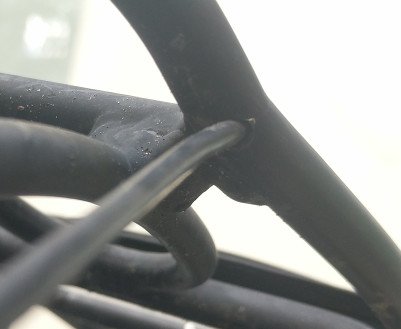

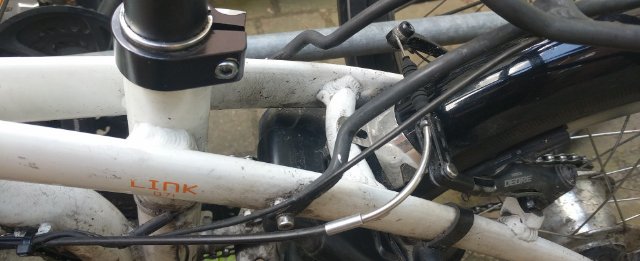

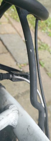

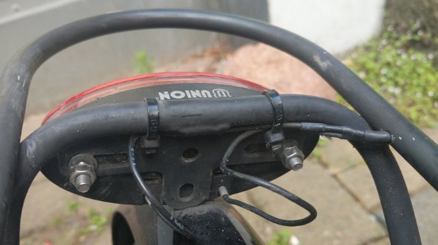

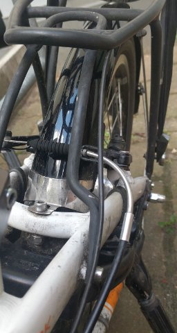

In der Tat, ist die Gepäckträger Strebe unten offen. Ok, falls ich diese Variante wähle, müsste ich dann eigentlich nur ein Loch bohren (in der Nähe des Schilds wo das Rücklicht dann auch wenn hin soll). Am Schild ist momentan nur ein Reflektor, den Platz würde ich dann auch dafür nehmen wollen. Bis dahin die Wegstrecke würde ich dann entweder dem Bremszug (auf der linken Seite) oder den Schaltzug (auf der rechten Seite) folgen.EmilEmil hat geschrieben: ↑Mi Jun 17, 2020 7:18 am Wenn das Rücklicht hinten am Gepäckträger auf einem Schild angebracht ist, kann man das Kabel durch die hintere Gepäckträgerstrebe laufen lassen. Natürlich muß man da in der Nähe des Rücklichts ein Loch bohren. Ein Loch benötigt aber einen Randschutz. Bei einem Querschnitt eines Doppelkabels von 2 x 4 [mm²] braucht man für die Durchführungstülle (Randschutz) ein 5 [mm] Loch (Die Tülle ist außen ca. 8 [mm]). Das ist bei 10 [mm] Durchmesser Streben von der Festigkeit gerade noch möglich (Die höher belasteten Bereiche bei Biegungen, Rohr-Anschlüssen u.a. mal ausgenommen). Probleme gibt es natürlich im Bereich Ausfallende. Ein Loch in der Nähe ist manchmal vorhanden, wenn die Gepäckträger-Strebe "unten offen" ist.
Ich favorisiere gerade die rechte Seite glaube ich, dem Schaltzug folgen und dann
entweder durch die Gepäckträgerstrebe durch mit Loch bohren hinten
oder
eine Art Leerrohr verlegen am Gepäckträger entlang. So, das möglichst eine eingehängte Tasche nicht stört.
