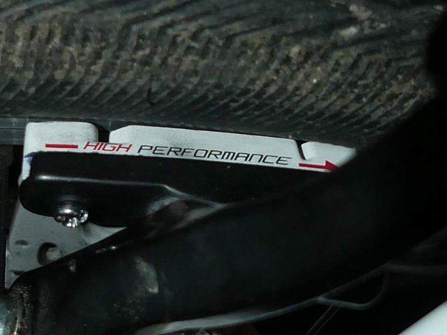

Erster, flüchtiger Eindruck von BBB Techstop BBS-26HP:
Das Quietschen ist nur beim ganz leichten Bremsen und langsam Schieben. Ansonsten sind die Beläge still. Der Druckpunkt ist minimal weicher als bei den zuvor gefahrenen Shimano-Belägen. Die Bremswirkung ist trocken ungefähr gleich. Das hätte ich nicht erwartet! Jetzt bin ich mal gespannt, wie die sich nass verhalten.
Die Beläge sehen wichtig aus:

Beitrag von Ch.Bacca » Di 21. Nov 2017, 21:11
Ein paar Regenfahrten später:
Die Beläge sind absolut gut! Sowohl trocken, als auch nass bremsen die Klasse! Was das Quietschen angeht, hat sich der erste Eindruck bestätigt; sie quietschen nur beim leichten, langsamen Bremsen. Vor allem ist das hässliche Schaben beim Nassbremsen nicht vorhanden. Sie bremsen nass wie trocken kräftig und weich. Kein präziser Druckpunkt, aber sehr gut dosierbar.
Über den Belagverschleiß kann ich noch nichts sagen. Der Felgenverschleiß ist wahrscheinlich gering.

BBB Techstop BBS-26HP nach einem Jahr
Beitrag von Ch.Bacca » Do 11. Okt 2018, 20:10
Ch.Bacca hat geschrieben:
... Über den Belagverschleiß kann ich noch nichts sagen. ...
Jetzt aber:
Sehr gering! Ein Jahr und viele Kilometer später sind noch die ersten dieser Beläge drauf.
... Der Felgenverschleiß ist wahrscheinlich gering. ...
Jawohl!
Inzwischen hatte ich auch ein paar heftige Abfahrten im bergischen Land, bei denen die Felgen ordentlich heiß wurden. Zu keinem Zeitpunkt hatte ich mir über die Bremsen Gedanken machen müssen. Sie machten zuverlässig und gut dosierbar ihren Job.
