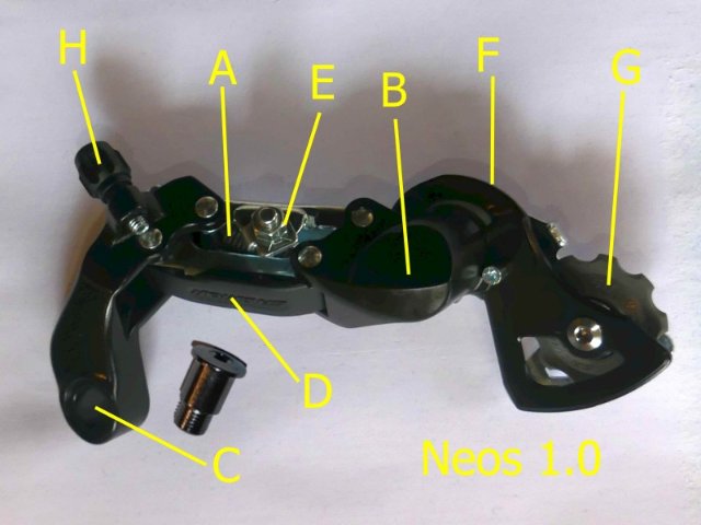

Tern Neos 1.0
Hersteller: SR Suntour
Invers („low normal“)
Übersetzung: 1:2 (oder 2:1, es gibt beide Schreibweisen)
Gesamtgewicht mit Schraube: 220 g
Maximale Ritzelgröße 32
Kapazität 21 (?)
Kassette 6-, 7-, 8-fach; möglicherweise auch 9-fach
A: Parallelogramm Stahlblech gebogen mit Kunststoffabdeckung.
B: Käfighalter Kunststoff
C: Befestigung d=12 mm
D: Schriftzug „SR SUNTOUR“
E: Klemmmutter für Innenzug: Normale, flache Mutter M5
F: Oberes Schaltröllchen 9 Zähne, Gleitlager
G: Unteres Schaltröllchen 10 Zähne, Gleitlager
Abstand der Röllchen: 42 mm
H: Zugeinsteller schwarz, Kunststoff-ummantelt
Selbst auf Tern Link D8 2016 mit 8-fach Kassette 11-32 (original 12-32) in Benutzung. Mit SRAM MRX Gripshift

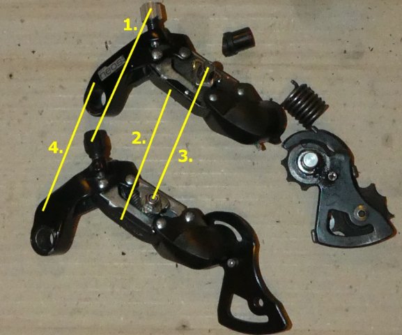

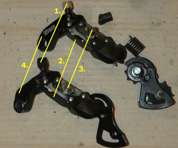

Dahon Neos 2.0
Inzwischen habe ich von Cycoracer das zerbrochene Neos 2.0 bekommen. Vielen Dank dafür!
Es ist, wie ich es schon vermutete: Die Unterschiede zwischen Neos 1.0 und 2.0 sind reine Kosmetik:
1. Die Zugeinsteller-Schraube sieht anders aus
2. Die schwarze Parallelogramm-Abdeckung ist aus Blech
3. Die Mutter zum Klemmen des Zugs ist eine andere
4. Der Anschraubteil wirkt beim 2.0 etwas runder
5. Es ist etwa 6 Gramm leichter als das 1.0 (durch Verschleiß und/oder der Anschraubteil ist leichter)
Ansonsten sind die Schaltwerke identisch! Die Geometrie des Parallelogramms ist gleich. Der Zug der Parallelogramm-Feder ist gefühlt gleich. Der Käfig ist gleich, die Röllchen sind es vermutlich auch (sie sind entsprechend der Laufleistung stark abgehudelt).
Dieses Neos 2.0 wirkt ansonsten nicht klappriger als das wenig gelaufene 1.0, was nach 26.000 km erstaunt. Die obere Rolle hat durch Verschleiß reichlich Seitenspiel (ist das noch die erste Rolle?). Dass das Schaltwerk trotzdem sauber geschaltet hat, finde ich bemerkenswert. Desweiteren fällt auf, dass das innere Käfigblech etwas verbeult ist (hier rechts im Bild, der Knick im linken Blech gehört so). Falls das keine absichtliche Deformation ist, hat es wohl mal einen Schlag bekommen. Das könnte dann auch ursächlich für den Schaden am Gelenk sein.
Wer ein defektes Neos 2.0 ersetzen muss, kann m.E. getrost ebenso zum Neos 1.0 greifen.

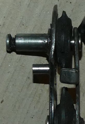

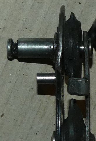

Die Schaltrolle (also die obere) hat ja bei allen Schaltwerken von Hause aus etwas seitliches Spiel. Sonst würde es massenhaft Schaltfehler geben, wenn die Zugspannung nicht 100% genau eingestellt ist. Geht das dort über das normale Maß hinaus?
Sind die Röllchen eigentlich gedichtet? Bei meinem 3.0 war bei beiden Röllchen nur eine Blechscheibe als grobe Abdeckung davor. Weder eine Labyrinthdichtung noch eine Schleifdichtung (mit Gummi etc.) ist da vorhanden.
Beiträge: 572
Faltrad 1: Tern Link D9
Faltrad 3: 28" unfaltbar
Re: Die Neos Schaltwerke an Tern - Dahon
Beitrag von Ch.Bacca » Di 16. Jan 2018, 20:48
Danke für das Lob, EmilEmil!
Ach ja, das Spiel:
Bei meinem neuen Neos hatte die obere Rolle 0,3 mm und die untere 0,8 mm Axialspiel. Bei dem Abgerockten 2.0 dürften es knapp 2 mm sein. Ich kann es bei Gelegenheit nochmal messen. Dann schaue ich mir auch nochmal den Zustand der Lager an. Vorher will ich aber wissen, ob das schon eine neue Rolle war oder noch die erste.
Das mit der Blechscheibe und einem nur rudimentär geschmierten Gleitlager ist bei meinen beiden Schaltwerken so und ist bei vielen anderen Schaltröllchen Standard. Das wirkt zwar billig, ist anscheinend aber kein größeres Problem. Manche Röllchen haben gedichtete Wälzlager. Keine Ahnung, ob das wirklich besser ist bzw. länger hält.

Dieses Neos 2.0 wirkt ansonsten nicht klappriger als das wenig gelaufene 1.0, was nach 26.000 km erstaunt. Die obere Rolle hat durch Verschleiß reichlich Seitenspiel (ist das noch die erste Rolle?). Dass das Schaltwerk trotzdem sauber geschaltet hat, finde ich bemerkenswert. Desweiteren fällt auf, dass das innere Käfigblech etwas verbeult ist. Falls das keine absichtliche Deformation ist, hat es wohl mal einen Schlag bekommen. Das könnte dann auch ursächlich für den Schaden am Gelenk sein.
Na 26000 waren es noch nicht ganz, sondern etwa 24000. Die Rollen sind nicht mehr original. Es ist das zweite 10er (Shimano 2 Euro) und das dritte 9er von e*thirteen (ca, 10 Euro). Das Ersatz-9er ist etwas schmaler. Evtl. sind hier noch zwei schmale Distanzscheiben sinnvoll.
