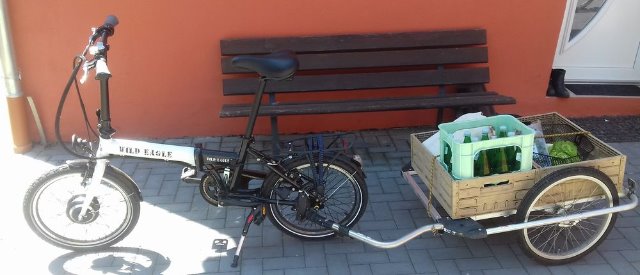

Ich habe einfach einen alten Kinderangänger zum Lastenanhänger umgebaut. Ein wenig Material musste ich zwar kaufen aber das hat noch nicht mal 30€ gekostet. Der funktioniert sehr gut.
Unser E-Falter mit Umgebautem Anhänger
