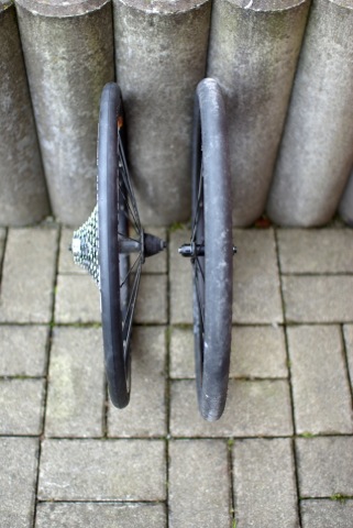

Mac, ich fand deine Fotos so gut, da hab ich sie hier mal reingestellt (hoffe es ist ok, falls nicht, nehme ich sie wieder raus). Meine Schwalbe Stelvio sind nämlich auch da. Wollte eigentlich Contis ausprobieren, aber die Stelvio waren so günstig, da musste ich zuschlagen. Hier mal ein Vergleich:
Macs Schwalbe Kojak (35-406) vs Schwalbe Ultremo ZX (23-406)
Meine Schwalbe Kojak (35-406) vs Schwalbe Stelvio (28-406)
Links Macs Ultremo ZX (23-406) vs Kojak (35-406) ___ rechts Stelvio (28-406) vs Kojak (35-406)
Bild Bild
Ich bin mit den Stelvio etwa 10km Probe gefahren. Bislang finde ich sie ganz gut und hier muss ich Mac recht geben, sie sind wider Erwarten nicht besonders unkomfortabel. Aber auch nicht so viel schmaler als der Kojak. Das seitlich angedeutete Profil finde ich alledings für Kurvenfahrten ungünstig. Auch wenn man wahrscheinlich nie so schräg fährt, dass das Profil in Straßenkontakt kommt.

Beitrag von derMac » Mo 29. Okt 2012, 11:31
Harry hat geschrieben:Mac, ich fand deine Fotos so gut, da hab ich sie hier mal reingestellt (hoffe es ist ok, falls nicht, nehme ich sie wieder raus).
Was ich ins Forum stelle kann im Forum gern frei verwendet werden. Nur wenn es woanders hochgeladen wird wäre fragen nett.
Mit 7 und 9 bar fährst du die Reifen sogar schon ganz schön hart, wenn Komfort wichtig ist sollte etwas weniger auch noch problemlos gehen.
Es gibt verschiedene Theorien warum soein Profil das Kurvenverhalten verbessern soll. Ich bin da aber auch sehr skeptisch.

Beitrag von Harry » Mo 29. Okt 2012, 15:46
derMac hat geschrieben: Mit 7 und 9 bar fährst du die Reifen sogar schon ganz schön hart, wenn Komfort wichtig ist sollte etwas weniger auch noch problemlos gehen.
Der Komfort ist zweitrangig. Ich wollte mit den Stelvios ein wenig in Richtung RR. Beim Kojak hab ich aber ein etwas besseres Gefühl. Liegt auch daran, dass ich den früher unterschätzt habe und er mir in brenzligen Situationen treu die Spur gehalten hat.
