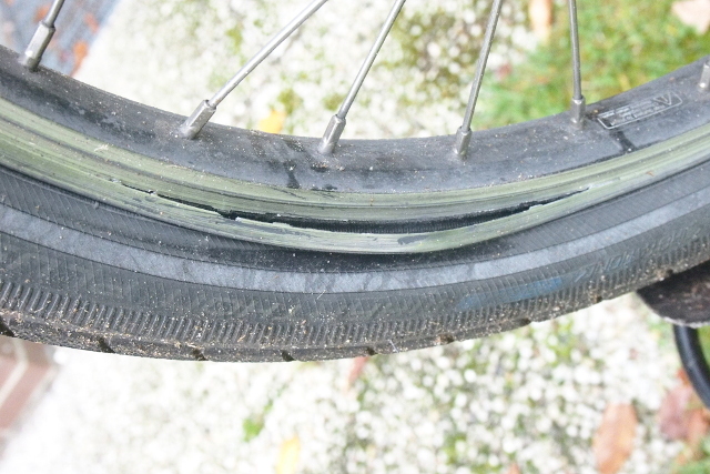

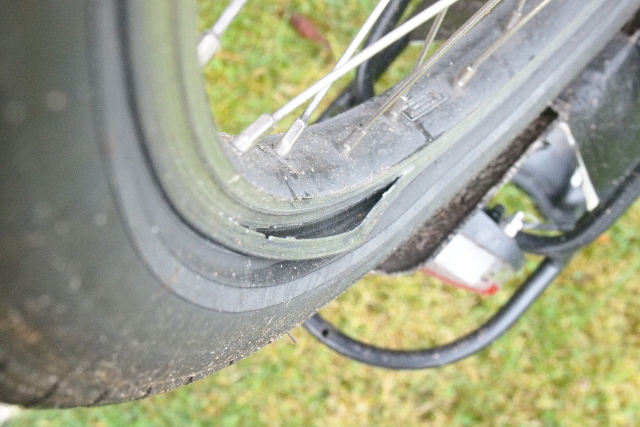

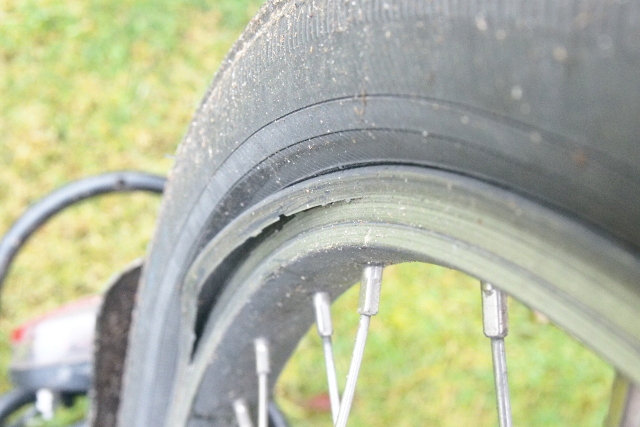

Jetzt habe ich es geschafft, mir die Hinterradfelge durchzubremsen. Ich vermute, das liegt daran, dass ich das Fahrrad nahezu täglich bei jedem Wetter und bei allen Umweltbedingungen fahre (Staub bei Trockenheit, Regen, aufgewirbelte Steinchen/Schlamm bei Regen, Salz im Winter), es niemals putze, und werktäglich einen steilen Hügel runterfahre, an dessen Ende ich abbremsen muss.

mein Hinterrad hat sich auch vor kurzem von mir verabschiedet (Längsriss). Als Ursache habe ich bei mir aber die Big Apple Bereifung auf den zu schmalen Felgen ausgemacht. Die Felge hatte noch wenig Abrieb und die Verschleißrille war noch gut zu erkennen.
Meine Felgenbremsen stelle ich eigentlich nicht nach. Wenn das erforderlich wird, tausche ich sie lieber aus, um nicht einen höheren Abrieb an den Felgen zu provozieren.
Mich würde interessieren: Wieviele Kilometer hat das Hinterrad in etwa runter? Welche Reifen sind montiert? Luftdruck? Zustand der Verschleißrille? Was heißt durchgebremst (Rissbildung?)?

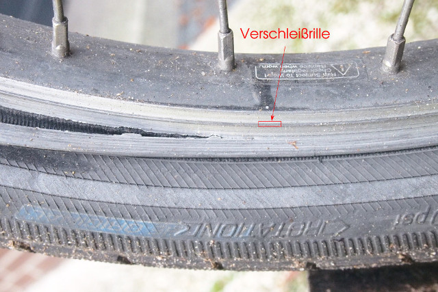

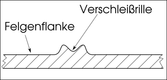

  • Die Verschleißrille ist noch da, allerdings habe ich den Eindruck, dass nur zwei Berge stehengeblieben sind (vgl. Skizze im Anhang). Die Felge ist oberhalb der Rille gerissen.

Das Bild mit der Verschleissrille ist "seitenverkehrt". Die Rille ist auf die minimale Materialstärke eingestochen; ist keine Rille mehr sichtbar, ist die Felge ablegereif.
Die Felge ist tatsächlich durchgebremst, was vermutlich zum einen den Einsatzbedingungen, zum anderen aber der laxen Pflege, wie Du selbst schreibst, geschuldet sein dürfte.
Vermutlich ist aber auch ein guter Teil falsches Bremsverhalten schuld: das Hinterrad überträgt sehr viel weniger Bremskraft auf den Untergrund, als das Vorderrad. Aus diesem Grund fahre ich an allen meinen Rädern vorne die Lachsfarbenen Koolstop-Gummis; hinten überbremst jedes Rad mit den serienmäßigen Bremsgummis.
Aber Du mußt die höhere Bremswirksamkeit der Vorderrades auch abrufen und nicht nur mit dem Hinterrad "dauerbremsen". Auf sandigen/rutschigen Wegen ist das natürlich auch ein gewisser Angstfaktor, sich an die Haftungsgrenze des Reifens heranzutasten, aber auch hier kann das Vorderrad wesentlich mehr zur Verzögerung beitragen, als das Hinterrad.
