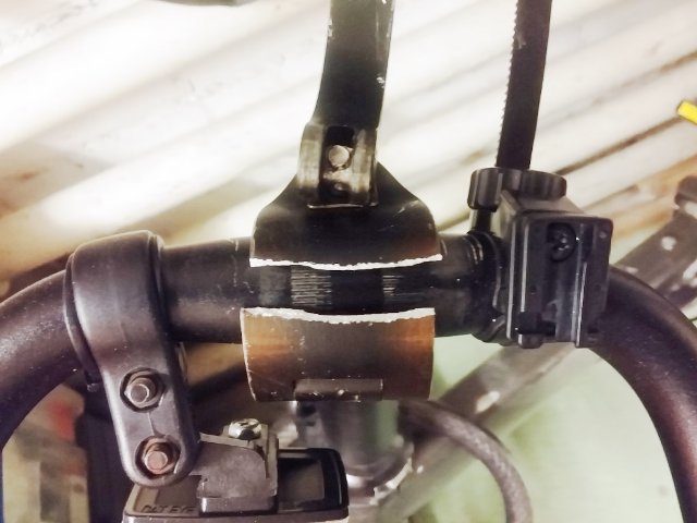

Wir haben uns (bis auf Ch.Bacca) getäuscht. Seht selbst:
Keine Sorge, ich lebe noch ;) Wie das passiert ist? Das Rad stand ein halbes Jahr in der Garage, und als ich es das nächste Mal sah, war es geschehen. Sozusagen ein Standschaden. Vielleicht Materialermüdung? Das Teil ist immerhin so alt wie das Faltrad, d.h. 8 Jahre. Andererseits ist es ja kein Verschleißteil. Das gibt mir schwer zu denken :roll:

Sicher keine Materialermüdung. Das wäre nämlich ein Dauerbruch und da sollte die Querschnittsfläche an der Bruchstelle die feinkörnige Dauerbruchfläche mit den Rastmarken sowie die grobkörnigere Restbruchfläche aufweisen. Ich erkenne nur eine einheitlich körnige Bruchfläche.
Ich vermute einen Bruch infolge Kriechverhaltens des Aluminium-Werkstoffs. Zitat Wikipedia:
"Kriechen (auch Retardation) bezeichnet bei Werkstoffen die zeit- und temperaturabhängige, plastische Verformung unter konstanter Last. Eine Kennzahl für das Kriechen ist der Kriechmodul oder die Kriechzahl (englisch creep coefficient) ".
Bei der Retardation bleibt die Spannung konstant und die Dehnung wird immer größer, bis schließlich die Bruchdehnung erreicht wird.
Die Spannungen sind in diesem Fall die durch die Klemmung verursachte permanente Normalspannung plus zusätzlicher Anteile von Schubspannung und Biegespannung (Betriebslasten während des Fahrens kämen noch dazu !).
In dem Bestreben, den horizontal gestellten Versatz-Lenker (100 [mm]) gegen das Drehmoment zu fixieren, hat der Betreiber (@Raffineur) den Schnellspanner so stramm eingestellt, daß in den Klemmbügeln die Fließgrenze der Aluminium-Legierung überschritten wird. Zusammen mit einer für diesen Lastfall zu niedrigen Bruchdehnung kommt es dann zu einem solchen Versagen. Zur Erinnerung und Kenntnisnahme : Ein Konstrukteur legt die max. Flächenpressung in einer Klemmung für die Belastung Klemmkraft plus Betriebslast für ca 80 % der vorhandenen Fließgrenze des schwächeren Teils der geklemmten Teile aus. Dafür müßte er allerdings die entsprechenden Datenblätter des Lieferanten haben.
Bei einer üblichen Aluminium-Legierung Al 6061 kann z B die Bruchdehnung bei < 10 % oder bei >20 % liegen.
Ohne ein Datenblatt des Material-Lieferanten und der Garantie der Einhaltung der angegebenen Werte ist hier jedwede Spekulation unangemessen. Da dieser typische Bruch z B bei Dahon nicht das erste Mal auftaucht, bleibt es jedem überlassen, entsprechende Schlußfolgerungen zu ziehen.
Erfreulich ist nur, daß dem Besitzer dieser Bruch nicht während der Fahrt passiert ist.
Allzeit Hals- und Beinbruch !

Falls Du etwas theoretischen Background für das durch die Klemmung übertragbare Drehmoment benötigst, hier ein Link:
https://www.schweizer-fn.de/maschinenel ... indung.php
Da werden auch 3 Verteilungen für die Flächenpressung vorgeschlagen. Die gleichmäßige Verteilung wäre für das größte übertragbare Drehmoment am günstigsten, würde aber eine spezielle Formgebung (leicht abweichend von der Kreisform !) voraussetzen, so daß nach dem Festdrehen der Spannschraube(n) die Kreisform erreicht wird.
Die Festigkeits-Berechnung der Spannungen in den (Kreis-förmigen ?) Klemmbügeln oder Klemmschalen (Die offenbar zum Bruch durch Retardation geführt haben) müßte von der Berechnung des Kreisring-Trägers ausgehen. Auch das ist auf elementarer Basis schon Anspruchs-voll.
Bei komplizierterer Form der "Klemm-Elemente" geht nur noch eine FEM-Analyse. Die Klemm-Elemente dürfen keinesfalls an irgendeiner Stelle den Bereich der elastischen Beanspruchung (Fließgrenze !) überschreiten.
Die Fließgrenze hat ja nicht ohne Grund ihren Namen !
