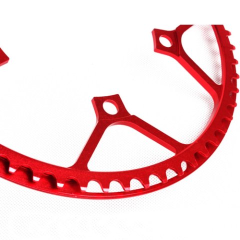

Hallo zusammen,
habe gerade meinem Vitesse eine Ultegra 6600 Kurbel spendiert. Das grosse Kettenblatt habe ich innen montiert und aussen würde ich gerne einen Bash Guard montieren.
Kennt jemand etwas passendes für 54 Zähne? Finde nur die von 'Driveline' in der Bucht - die sagen mir jedoch optisch gar nicht zu.
grüße
martin

Beitrag von puch_martin » Mi 6. Mär 2019, 08:14
Hi,

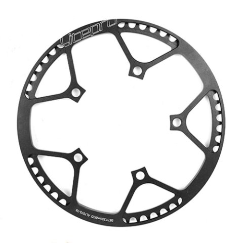

Danke. Hab den mal bestellt (Litepro chainring with bash).
Hatte ich schon mal im Auge - war mir nur mit der Kettenlinie nicht sicher. Derzeit hab ich das 53er Blatt ja innen montiert. Mit dem Litepro wandert die Kettenlinie noch ein Stück weiter Richtung Tretlager. Vielleicht passt das dann genau wenn ich es außen montieren. Mal sehen.

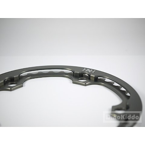

Zum Vergleich:
  • Einmal von Litepro: Kettenblatt nach innen versetzt
  • und von H&H mit 'logischer Anordnung (Bash nach außen versetzt)

Re: Bash Guard/ Kettenschutzring 54T
Beitrag von Ch.Bacca » Mi 6. Mär 2019, 20:34
Berichte mal!
Bei den Lightpro-Teilen wäre ich ganz schmerzfrei und würde die notfalls in die richtige Kettenlinie biegen - falls es sonst nicht passt und es auf das letzte Zehntel ankommt.
Beitrag von Splithub » Mi 6. Mär 2019, 20:46
...hatte von den Litepronen in der Vergangenheit welche dabei, die aus nicht nachvollziehbaren Gründen dicker waren - und deshalb nur unter 8-fach Ketten passten.
Berichte mal!

Beitrag von puch_martin » Fr 29. Mär 2019, 14:00
Hi.

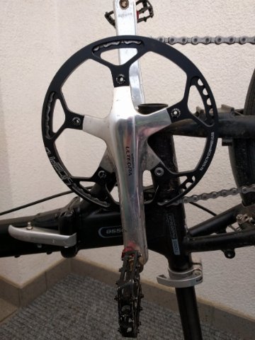

Wie vermutet ist das Kettenblatt nach innen versetzt. Also vorher Ultegra Kurbel mit grossem Blatt innen / nachher LitePro Kettenblatt aussen montiert --> gleiche Kettenlinie.
