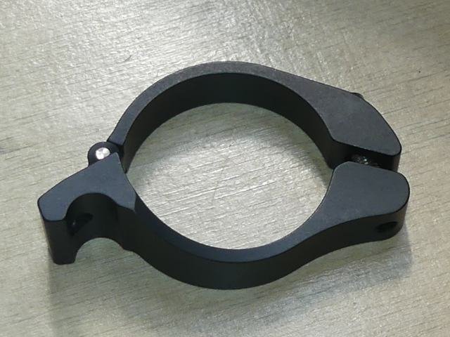

Eine Kleinigkeit hab ich dann doch gekauft: die haben eigens für die Bambusrahmen konstruierte Befestigungsschellen für Umwerfer. Vom Durchmesser her passt das auch zum Tern-Sattelrohr. Damit kann ich endlich einen stabilen Chain-Guide aufbauen, der nicht im Konflikt mit meiner Werkzeugtasche steht. Die Schelle war kein Schnäppchen, aber egal.

Das Sattelrohr des Tern hat 41mm. Mit der könnte ich selbst mit dem richtigen Durchmesser nichts anfangen, denn sie muss klappbar und möglichst dünnwandig sein.

So sieht die aus...
Damit könnte man einen Umwerfer am Tern oder Dahon nachrüsten. :mrgreen:

Den (zu kleinen) Adapter von M-wave hatte ich im Hinterkopf, weil das ein formschönes günstiges "Bastelteil" für diverse Anbauten ist. Hatte nur vergessen, dass der nur bis 35 mm ging.
Eine richtige Umwerferschelle mindestens für den Speed Rahmen gab es mal ganz offiziell von Dahon (so gefühlt vor 10 oder 12 Jahren).
Thorusa hat solche Schellen auch immer noch im Angebot:
http://www.thorusa.com/accessories/special.htm
Bei Sattelrohren mit geringem Durchmesser ist es ja kein Problem - da gibt es die Dinger immer noch zu Hauf.

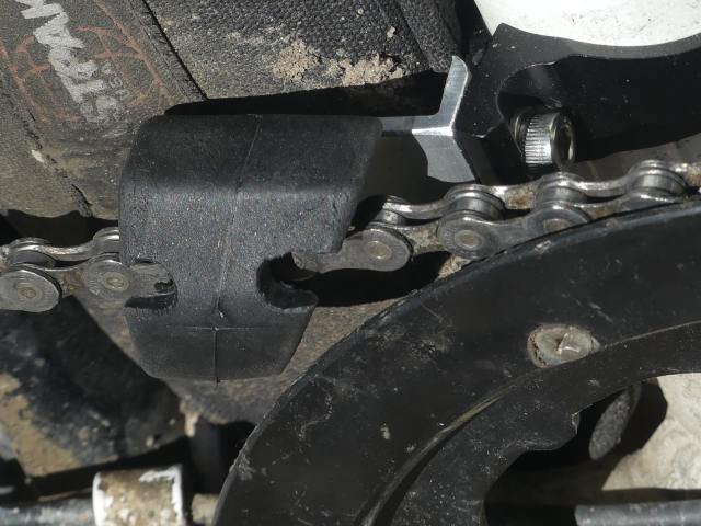

So fertig gebastelt. Aus der neulich erstandenen, großen Umwerferschelle, dem Führungsrahmen eines zersägten Tern Chain Guard und einem selbst gebauten Aluwinkel hab ich mir jetzt eine eigene Kettenführung gebaut, die der Werkzeugtasche nicht im Weg ist. Die erste Proberunde mit wildem Schalten ist ganz vielversprechend. Und selbst wenn die Kette doch mal abspringen sollte, bekommt man sie ganz leicht wieder aufgezogen. Das war mit dem alten Chain Guard immer ein furchtbares Gewürge. Falls sich das langfristig als nicht gut genug erweisen sollte, kann an den Winkel auch der Führungsrahmen ("Slider") einer MTB-Kettenführung geschraubt werden. Das sieht dann im Prinzip so aus wie ein Umwerfer.

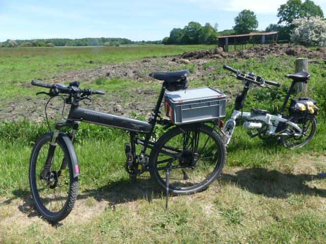

Heute mit beiden Faltern die Herrenhaustour in der Holsteinischen Schweiz geradelt. Mit An- und Abfahrt insgesamt 61 km und ca. 650 Höhenmeter. Bis nach Berlin sind wir gekommen...
