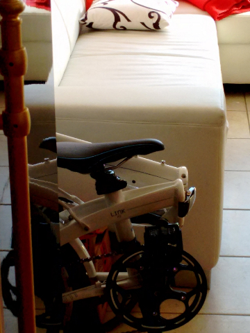

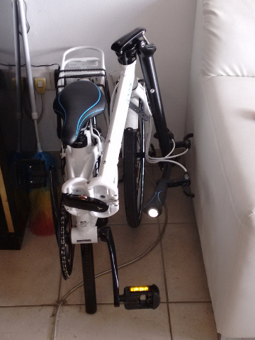

Jetzt ein paar Mal unterwegs gewesen, tun sich Abgründe auf - Abgründe.
1. Der 6. Gang entspricht in etwa dem 3. Gang meines alten (3Gang) Boardwalk.
Ist jetzt so etwas wie mein Citygang. Und nun ist es auch das erste Mal, dass ich öfters mal in die Pedale getreten bis und gemerkt habe, dass mir der 9. zu kurz ist... da wäre noch Luft..
Weiß jemand zufällig ein Kettenblatt, das passen würde?
Dann hab ich mal das Teil vermessen, weil (wahrhaftig) jede Seite etwas anderes schreibt:
78/39/75 (Wäre der Lenker nicht - ich lass den in Zukunft stehen - sogar 30.
Gewicht 12,4 kg.
Nachdem in der Tiefgarage/Fahrradkeller kein Platz für mich ist (1. gestohlen, das 2. 2 x durch Vandalismus zerstört..) hab ich doch noch ein Plätzchen gefunden.
Im Wohnzimmer... :-)
länger als der Schrank, aber kürzer als die Couch :-)
Schrank, Couch (und Freundin) haben ihre Zustimmung gegeben... :-)
