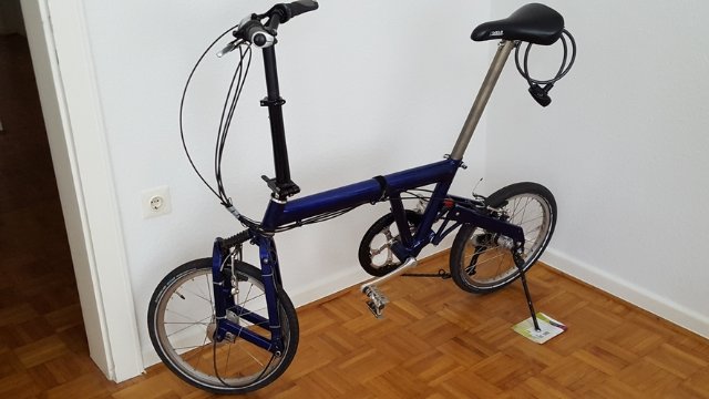

Ich stelle mal ein Foto ein...
DAnk nochmal und Gruß

bzgl. des Scheinwerfers wäre auch der Eyc von B+M zu empfehlen, er steht den Cyos nur wenig nach und ist wesentlich kleiner und leichter. Als Montageort ist die Mitte des Vorbaus empfehlenswert. Es gibt oder gab von R+M auch Aluadapter, mit denen sich der Scheinwerfer an der Gewindebuchse montieren ließ, die sich an der Oberseite der Vorderradschwinge befindet. Dies ist nicht empfehlenswert, da der Scheinwerfer dort zu tief sitzt und ein Teil des Lichtes von der Schwinge abgeschattet wird.
Ich sehe auf dem Foto, daß Dein Birdy noch mit dem alten Vorbau ausgerüstet ist. Kontrolliere vor allem dessen Scheißnähte mit einer Lupe akribisch auf Risse, auch die Lenkeraufnahme! Ich habe dort schon zweimal welche gefunden.

Zum Alter des Birdys. Schau doch mal, ob deine Vorderradgabel an der Bremse schon eine Öffnung für das Bremskabel hat. Die "neueren" (ab 2003) haben den Zug durch den Holm verlegt.Wenn nein, dann wurde bei deinem jedenfalls der Vorbau getauscht. Den Typ Scharnier gab es erst nach 2006.

dennach wird es wohl ein 2003er,, weiter unten auf der seite fand ich auch ein Bild zur Seitenstütze, was meiner "Installation" recht nahe kommt.....
