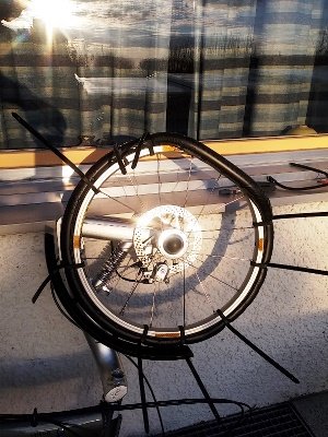

bei meinem World Birdy Comfort, neu im April dieses Jahres gekauft, habe ich innerhalb bislang knapp 750 km drei Plattfüße eingefangen: hinten, vorn, heute wieder hinten. Das sind bereits mehr Reifenpannen, als ich sonst insgesamt in meinem ganzen Leben an Fahrrädern (einschließlich dreier Klappräder, bevor ich zum Faltrad kam) hatte.
Das nervt.
Als Reifen sind die standardmäßigen Schwalbe Marathon Racer montiert. Die Reparaturen habe ich bislang beim Fachhändler durchführen lassen, da ich ziemlich genau das Gegenteil eines Schraubers/Bastlers bin und alles nur kaputter machen würde, am Hinterrad sowieso. Den Luftdruck halte ich mit 6 bar auf dem vorgeschriebenen Niveau. Von einer Überlastung ist das Birdy weit entfernt (meine 76 kg plus ein paar Kilo Gepäck).
Bewegungsmuster: hauptsächlich Radwege und Fahrbahnen von Hamburg und Lübeck, darunter auch mal Kopfsteinpflaster oder ungeteerte Wege (Stichwort Stadtpark), eher zügige Fahrweise, 25 bis 30 km täglich an Werktagen. Ich vermeide es, Kantsteine und sonstige Schikanen zu überfahren. Was die unmittelbare Ursache der Pannen war/ist, kann ich als Laie nicht beurteilen. Jedenfalls fand ich bislang keine von außen erkennbaren Beschädigungen am Reifen, auch die Ventile prüfe ich regelmäßig auf festen Sitz.
