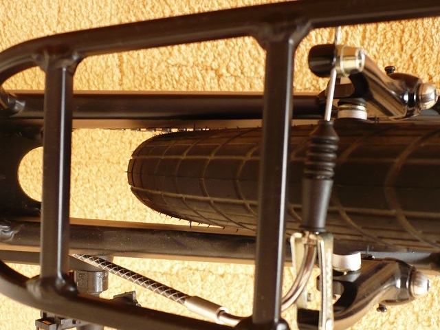

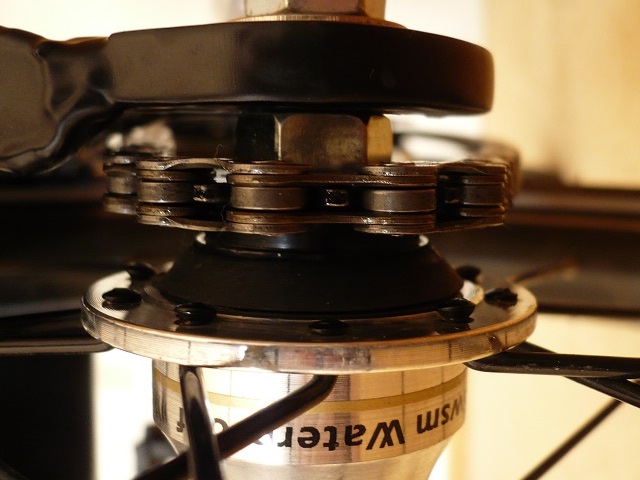

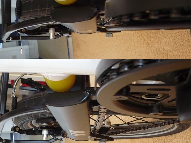

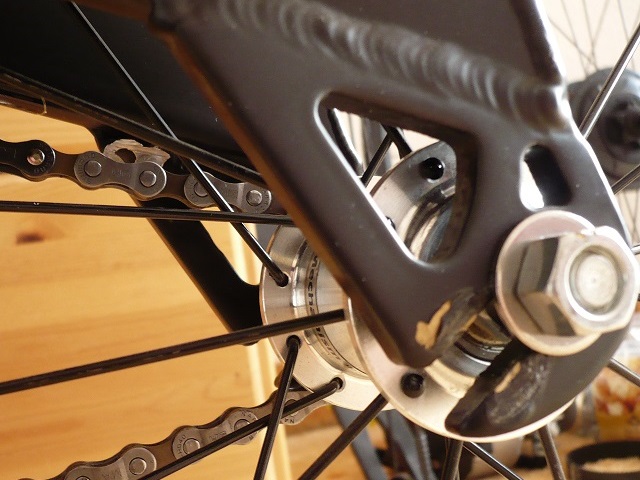

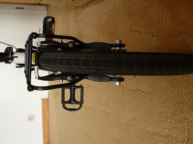

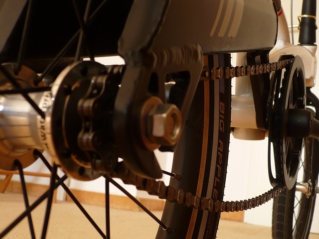

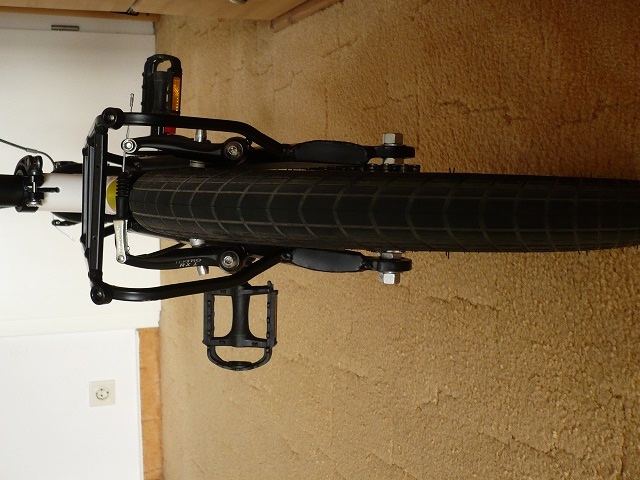

Beitrag von Splithub » Mi 7. Mai 2014, 17:31
Ich hoffe man kann ein paar Details erkennen.
Die Einspeichung der HR Nabe muss auf abwechselnd innen/aussen gekreuzt korrigiert werden.
Reifenbreite 47, Schwingeninnenweite 55
Steuerrohr und Sitzrohr fluchten auf dem Bild
Saegemarke

Splithub hat geschrieben:Die Einspeichung der HR Nabe muss auf abwechselnd innen/aussen gekreuzt korrigiert werden.
:shock: Ein so lausig eingespeichtes Rad hab ich ja überhaupt noch nie gesehen.
