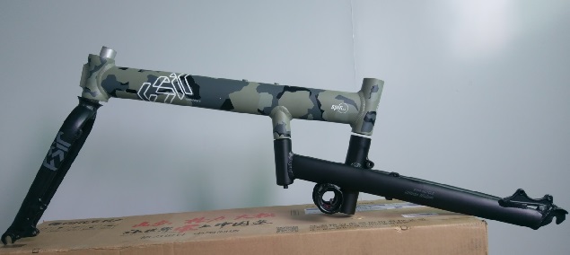

Da dieses Rad scheinbar nicht mehr produziert wird - unser Forumsbetreiber hat es nicht mehr, der holländische Importeur(?) auch nicht, der amerikanische Importeur (unter Label "Solorock") ebenfalls nicht, und die Bikes im Herstellungsland verramscht werden - auch als Banian Spin 5.1, wollte ich mir noch eines besorgen, bevor es zu spät ist. Allerdings nur den Rahmen da ich zuviele Teile bereits habe, jetzt noch mehr da mein Java Auflösungserscheinungen durch unsachgemäßen Gebrauch und schlampigen Umgang mit dem hochempfindlichen Rahmenmaterial zeigt.
Glücklicherweise habe ich den laut Hersteller letzten(!) scheibengebremsten Rahmen der noch dort (Typhoon Bike Shenzhen) zu finden war, direkt vom Werk ergattert, Farbe paßt mir nicht aber das kann man ja noch ändern.
Besonders gefällt mir an dem Bike die Gepäckbefestigung am Steuerrohr (..oder das man überhaupt Gepäck am Rad befestigen kann) - und alles was mein Spin 2.0 auch hat. Besonders klein faltet es ja nicht, dafür wird es bestimmt ähnlich leicht wie das Java (7,2kg als sportliches Singlespeed, 9,1kg in alltagstauglicher Ausstattung mit Schaltung)

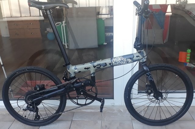

Ein paar Komponenten:
Naben Novatec 711/712SB
Felgen Alex DA22
Reifen Maxxis Torch 37-451
Bremsen Tektro Lyra, KCNC Razor, Tektro RX2.0
Kurbel Lanhang130
Kettenblatt LitePro 56Z
Tretlager ChinHaur CH-85
Schaltung Shimano Sora 9-Gang 11-36
Sattel WTB PureV
Kette SRAM PC951
Lenker RCP Fixster
Pedale AEST

Bisher habe ich oft nach dem Motto "...was mechanisch ins Rad paßt, wird eingebaut" gewerkelt. Dass das nicht reicht als Vorüberlegung, ist mir gestern mal sehr deutlich geworden. Die Tretlagerhöhe am Spin 5 beträgt aktuell 32cm - also 5cm(?) höher als üblich/gewünscht. Statt größerer Räder - 451, hätte ich lieber kleinere - 355, bauen sollen.

Ist aber nichts Faltrad-spezifisches, sondern gilt für jedes Fahrrad. Und Hellseher muß man dafür auch nicht sein. Denn jetzt schaffst Du es plötzlich auch, die Durchmesser voneinander abzuziehen und durch 2 zu teilen : (451-355)/2 = 48 ; 49 [mm] ~ 5 [cm].
Ich persönlich fahre lieber 28 [cm] Tretlagerhöhe, da kann man bei den meisten Kurven durchtreten. Manche Radler sind mit der vorhergehenden Schätz-Aufgabe allerdings überfordert...…..

Bahnräder und Cyclocrosser haben recht hoch sitzende Tretlager. Sieh es als radikalen Crosser an. ;)

Stimmt, ist kein riesiges Problem. Aber wenn ich mal unterwegs bin wo ich öfter anhalten muss, nervt es weil ich nur mit einer Fussspitze den Boden erreiche - bei Normalauszug der Sattelstütze.
@EmilEmil ja, 11 Gänge wären fantastisch, aber irgendwie bin ich in einer Blase aus 9 Gängen gefangen, an allen meinen Rädern, alles ist untereinander kompatibel und ich komme immer wieder an den Punkt "...das ist es nicht wert". Fängt für mich schon damit an das ein Flatbar Schalthebel für ein RR Schaltwerk 60€ kostet.
