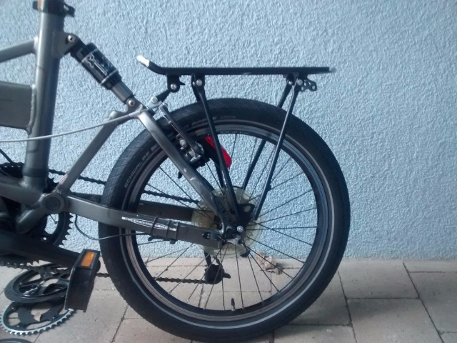

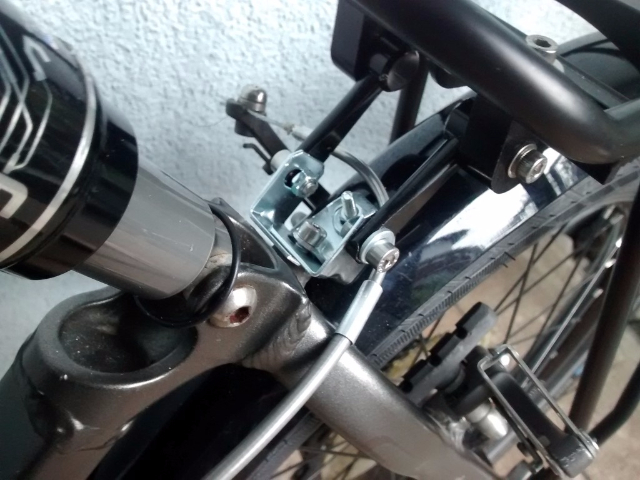

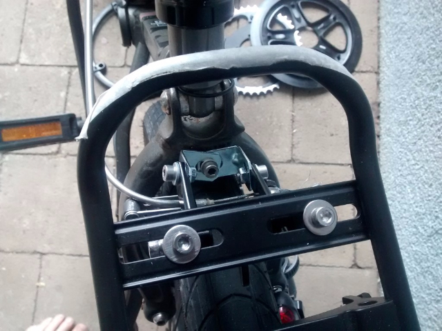

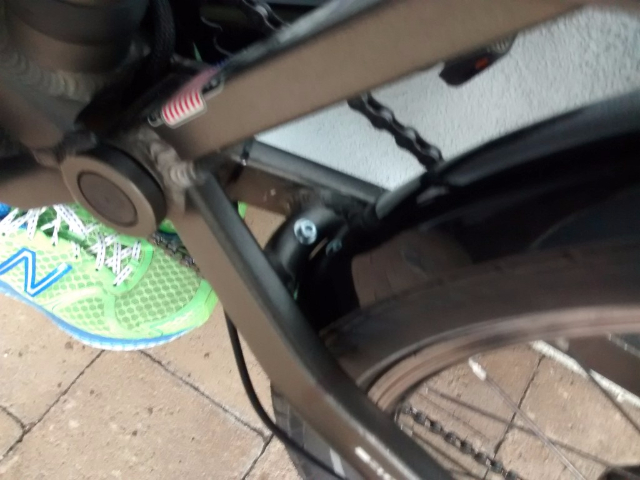

Ich habe heute nochmal ein bisschen gebastelt.
Der Zweibeinständer, den ich in einem anderen Thread gefunden hatte, was leider zu kurz. Die SKS Schutzbleche und der Racktime-Gepäckträger sind aber jetzt dran.
Morgen Abend kommt an die Lenksäule noch ein Klickfixadapter. Die kleine Satteltasche mit dem Akku drin habe ich heute auch noch mit dem Gegenstück ausgestattet. Dadurch kommt der Akku weiter nach vorne, was es hoffentlich noch besser ausbalanziert, vor allem, wenn Gepäck dabei ist.
Die Alfine 11 (schon bestellt) und eine BB7 Scheibenbremse folgen wohl am Wochenende.
