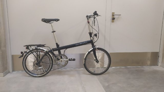

Endlich ist das Bernds fahrbereit (wenn auch noch nicht fertig). Ich habe heute von Riemenantrieb auf Kettenschaltung umgebaut, weil ich gerne mehr Standardkomponenten und eine größere Spreizung der Entfaltung haben wollte.
Nachdem ich alles demontiert und vorbereitet hatte, fand ich endlich das Probleme des Kettentriebs. Das Schwingenlager hatte Spiel und daher konnten Tretlager und Rad nie sauber fluchten. Das Spiel fiel aber erst auf, nachdem der Riemen ab war und das Lager nicht mehr verspannte. Nach dem Austausch der Buchsen war das Spiel dann auch weg.
Ansonsten standen zahlreiche Kleinarbeitennan:
- Schutzbleche und Gepäckträger fest montieren,
- Schalthebel und -zug anbauen
- Bremsen betriebsbereit machen
- Lampen anbauen (da ich das falsche Vorderrad bestellt habe, hat die Beleuchtung noch keinen Strom)
Ob der Lenker so bleibt, gekürzt wird oder durch einen Rennlenker ersetzt wird, muss ich mir noch überlegen.
Da es ein paar Fragen und Diskussionen zum Fahr- und Bremsverhalten gab: Es fährt sich sehr agil, aber nicht zu nervös und sogar ein zwei Kurbelumdrehungen sind freihändig drin. Die Bremsen sind natürlich nicht so gut wie moderne, mit Koolstop Belägen ist die Bremskraft aber durchaus i.O..
Viele Grüße
Christoph

Ja, super, es sieht schon fast gebrauchstüchtig aus. Danke über die Mitteilung bzgl. Fahrverhalten.
Die Anbringung der Kotflügel kann wahrscheinlich gegenüber dem Radumfang gleichmäßiger gestaltet werden. Evtl. sind die vorhandenen Kotflügelstreben zu diesem Zweck zu unflexibel. Die aus alten Zeiten stammenden Überlaufstreben (Sind aber noch am Markt erhältlich) in Bügelform erlauben eine Längeneinstellung des Radius an der Nabe und eine seitliche Einstellung über die zugehörigen 3 Klemmkloben. Auch Kürzen der Bügel (Länge am Ausfallende) ist möglich. Vgl. Bild vom Folding*Star (Brücke über den Mittellandkanal in Preußisch Oldendorf).

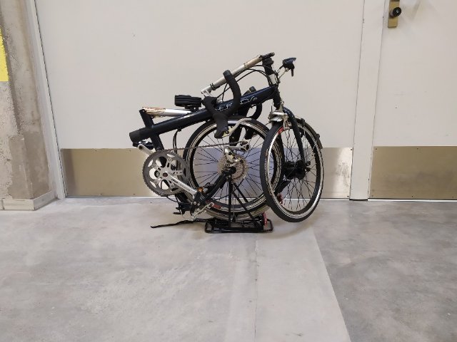

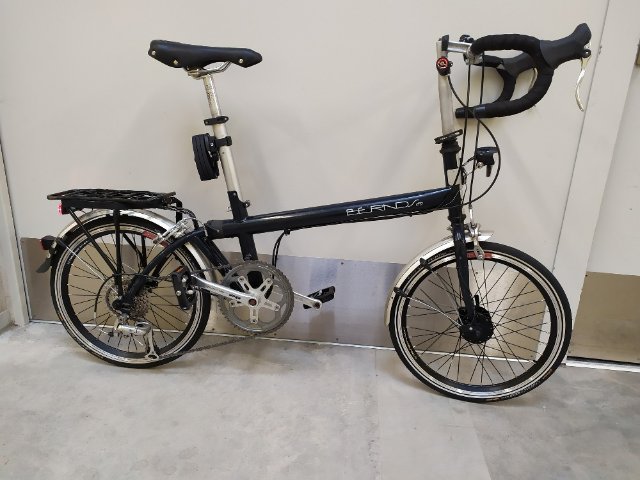

Beitrag von christoph_d » Mi 11. Sep 2019, 19:36
am Wochenende noch ein bisschen gebastelt.
viele Grüße
Christoph

Schick geworden. :)
Ich würde ihm noch so was in der Art vorn gönnen https://www.bike-discount.de/de/kaufen/ ... ang-136345

Ziemlich mutig mit so einem Lenker. :D
Fährt sich bestimmt sehr sportlich. 8-)
