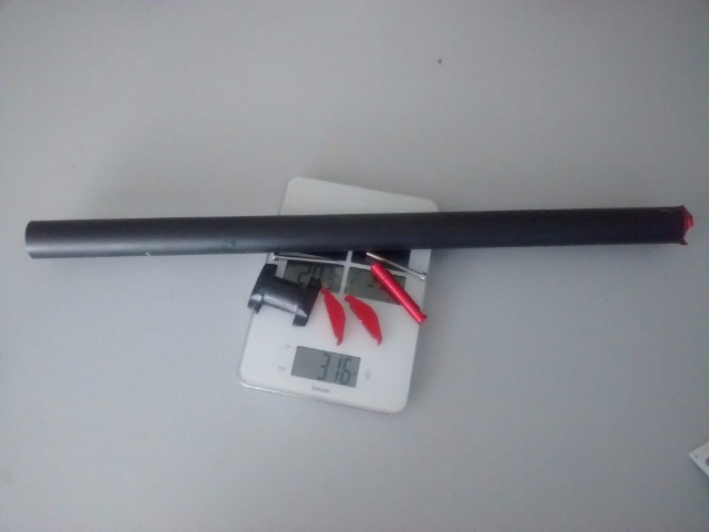

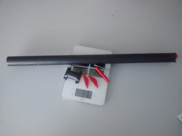

Beitrag von Schwibsi » Sa 4. Jun 2016, 13:17
33,9mm 580mm Carbon Sattelstütze
https://de.aliexpress.com/item/New-red- ... 62432.html
mit Schrauben gewogen 316g

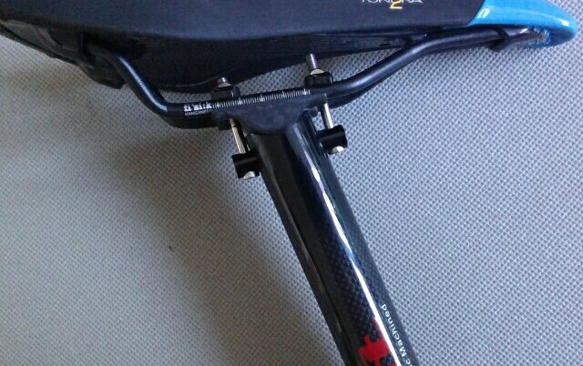

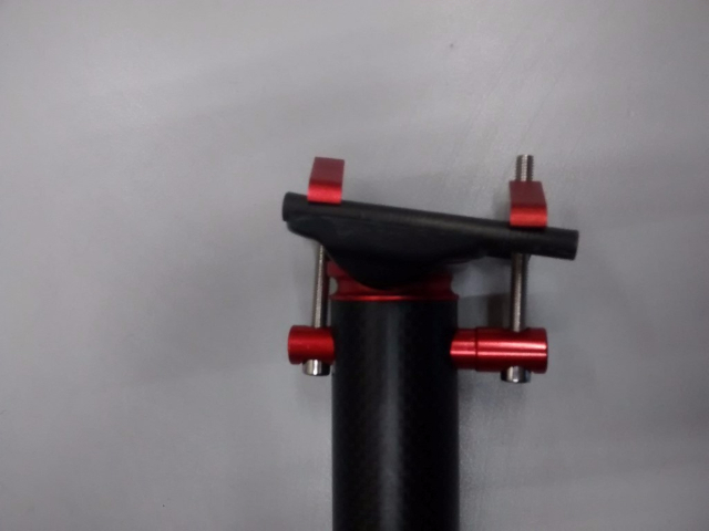

Sieht gut aus, bis auf die Sattelklemmung - hat wenig Vorneigung und keine Gelenke. Ein Bild davon mit montiertem Sattel wäre interessant.

Re: Leichtbau Tuning
Beitrag von Schwibsi » Sa 4. Jun 2016, 18:25
Ich hab' Dir davon mal schnell ein Bild gemacht. Man kann die Neigung schon verstellen.
An die Aluminiumhalterung werde ich noch ein bisschen mit der Feile müssen, damit das halbrunde Stück flächig aufliegt.

Beitrag von Splithub » Mo 6. Jun 2016, 08:42
Vor zwei Jahren hatten die TAT Stuetzen keineswegs gute aber doch brauchbare Klemmungen. Das sieht jetzt anders aus, auch ist die Wippe nicht mehr einlaminiert sondern geklebt, die Preise sind gleich geblieben, traurig..
