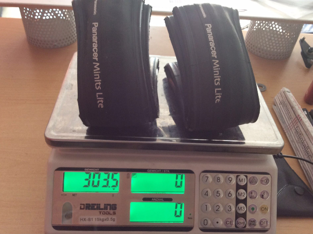

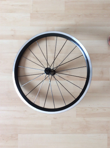

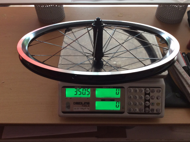

Endlich habe ich es geschafft. Ein Vorderrad für mein Birdy. Es wiegt in 18"/355mm 351gr. mit 20 Speichen. Auch neu an Bord Kinlin XR240 in 18"/355mm. Ist halt nichts für breite Schluffen. Jetzt sollten wir die Minits lite in 18" ordern.

Beitrag von Splithub » Di 28. Jul 2015, 12:06
Wie leicht ist denn dein Birdy mittlerweile?

joggl hat geschrieben:Endlich habe ich es geschafft. Ein Vorderrad für mein Birdy. Es wiegt in 18"/355mm 351gr. mit 20 Speichen. Auch neu an Bord Kinlin XR240 in 18"/355mm.
Extrem leicht. Mach mal bitte Bilder, danke!

Beitrag von joggl » Mi 29. Jul 2015, 07:48
Mache ich.
