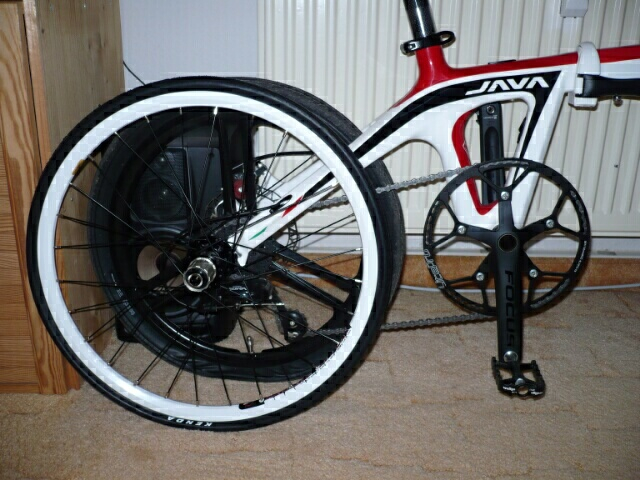

Beschaffe gerade Teile fuer einen "leichten" Radsatz in 451 fuer das Java. Vorhanden sind schon Novatec 711/712 MTB Disc Naben in 28l, zusammen 415g (laut Hersteller 408)
2 Kenda K1018 23-451 Reifen zusammen 400g (wie Herstellerangabe)
Einspeichen werde ich hinten und vorn links zweifach gekreuzt und vorn rechts einfach, so komme ich mit einer Speichenlaenge aus.
Heute habe ich 2 Alienation Ankle Biter BMX Race Felgen ausgepackt und nachgewogen, 360g pro Stueck bei 280g angegeben, das kann doch nicht sein oder? Wird nix mit leicht :-(
Kurz ein Mock-up zusammengesteckt um einen Vorabeindruck zu bekommen - die Felgenfarbe muss runter, erzeugt das Gegenteil meiner Erwartung, so ein Mist!

Splithub hat geschrieben:nachgewogen, 360g pro Stueck bei 280g angegeben, das kann doch nicht sein oder?
Oh, krasse Abweichung, das ist ja ärgerlich.

...die Gewichtsangabe bezieht sich wohl auf die leichtestmögliche Version - abgefräste Flanken, 48 Loch und eloxiert statt lackiert. Fälschung kann fast nicht sein, weil die Maße auf den Zehntelmillimeter genau stimmen und ein aufwändiges Logo in den Lack gelasert ist :?
Mal sehen wie viel mit dem Lack runterkommt...
