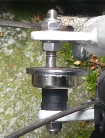

Hier nun meine Lösung:
Es ist ein Topfmagnet mit Senkung und ca. 185N (< €4,-), eine Senkschraube M5x30, große Scheibe, Stoppmutter und drei Hahnscheiben. Die Hahnscheiben sind recht hart; mit einem Stück Gummischlauch hätte der Magnet etwas mehr Freiheit zum Kippen. Aber so geht's auch. Außer dem Magneten hatte ich alles da.
Bei der Gelegenheit hab ich gleich den Gegenhalter etwas weiter rein geschraubt. Da war noch zu viel Abstand.

da fühlte ich mich auch gleich inspiriert die Kunststoffvariante durch eine Magnetvariante zu ersetzen. Die Original ging immer viel zu schwer zu, so das ich sie eher selten benutzt habe.
Funktioniert so auf jeden Fall viel besser. Die Sachen hatte ich noch rumliegen, musste nur noch etwas feilen und schrauben. Ich hoffe nur, das das Konstrukt hält:
