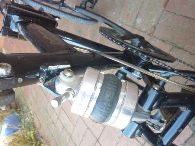

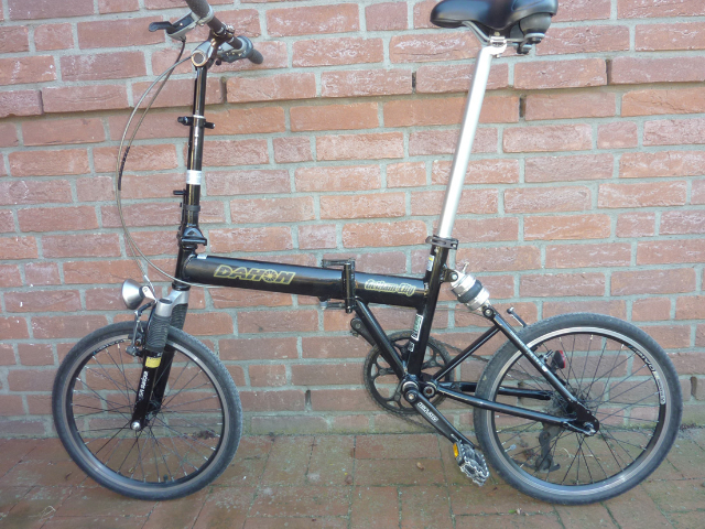

ich wohne in Laatzen bei Hannover und habe mir ein Dahon gotham City gekauft, das dem Jetstream P8 ähnelt.(s. Bild)

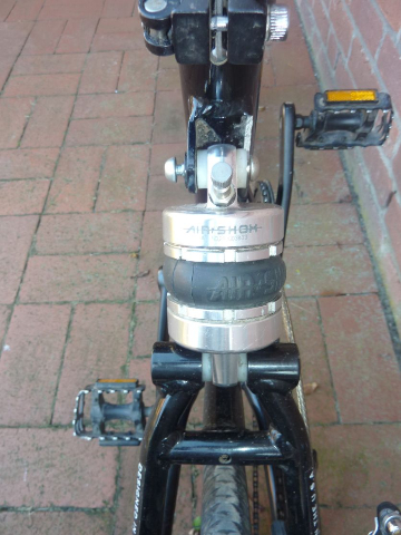

Leider ist mir bei der Demontage zwecks Reinigung, Fetten etc. eins der angeschweißten Dreiecke entgegengefallen, mit dem der Dämpfer am Sattelrohr befestigt ist.( s. Bild) Ohne Kackgeräusch, es ist einfach heruntergefallen. Gebrochen ist nicht die Schweißnaht, sondern das angeschweißte Teil unmittelbar neben der Schweißnaht. Jemand, dem ich dieses Teil zeigte, hielt es für Aluguss. Ein Entwickler von Giant hielt es hingegen für unwahrscheinlich, dass Aluguss verwendet wurde.
Ideal wäre, wenn das abgebrochene Teil unter Schutzgas wieder angeschweißt werden könnte. Die Kontaktfläche ist allerdings nur 30 mm lang und 3 mm breit.

Ich bin da sicher kein Fachmann, aber es würde mich extrem wundern, wenn man das dauerhaft haltbar reparieren könnte mit vertretbarem Aufwand bzw. überhaupt. Meine Vermutung wäre: den Rahmen kannst Du wegschmeissen. Bin aber gespannt, was Leute sagen, die sich besser auskennen.

Ich würde mir von einer Schlosserei einen Ring mit den beiden Ösen zur Aufnahme des Federbeins machen lassen (Wanddicke 3 [mm]) , der mittels Übergangspassung auf das Sitzrohr geschoben und mit diesem verklebt wird (Epoxidharz-Kleber). Die Reste der angeschweißten Lasche müssen vorher entfernt und die Schweißnaht sauber verputzt werden.
Bei eigenem, handwerklichem Geschick kann man den Ring aus einem Rohrabschnitt und die Lasche mit den Ösen aus Aluminiumblech ausschneiden, biegen, bohren und an den Ring nieten. Für die Herstellung der Passung braucht man schon eine Drehbank.

Ich glaube nicht dass es sich um Aluguss handelt. Sieht eher nach einem Strangpressprofil aus. Und so würde ich auch die Reparatur angehen. Die Reste der beiden Flansche entfernen, und den Rest des angeschweisten Teils Planschleifen. 4 Löcher bohren und Gewinde reinschneiden ( M5, Sattelstütze vorher ausbauen). Ein Rest U-Profil wird mit den entsprechemden Bohrungen versehen und verschraubt.
Sollte alles ohne großen Maschinenpark machbar sein.

Der Tip von EmilEmil mit der aufgeschobenen Hülse sagt mir persönlich am meisten zu. Allerdings würde ich als Metaller eine Lösung mit einem Stahlring mit aufgesetzten Ohren bzw. aufgesetztem U bevorzugen.
Wie schon gesag wurde: das angeschweisste Aluteil vorsichtig abflexen und das Sattelrohr im Montagebereich versäubern/entlacken.
Dann das Substitut mit Montagekleber auf das Sattelrohr kleben.

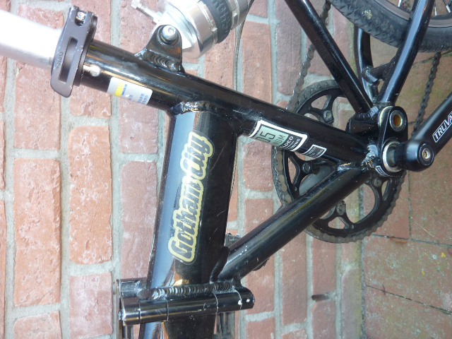

Hmmmm. Was steht eigentlich auf dem Aufkleber im Rahmendreieck? Auf dem Foto kann ich sowas wie
"...05"
"...ium"
erkennen.
EckehardD hat geschrieben: Sie gilt sicherlich für den Rahmen, ob auch das Aufnahmeteil für den Dämpfer aus diesem Material ist ist für mich noch nicht ganz aus gemacht. Denn im Vergleich zu dem Aufwand, mit dem die Kräfte am unteren Teil des Dämpfers in den Hinterbau geleitet werden ist das Teil am oberen Ende des Dämpfers sehr schlicht gehalten.
Sieht aus der Ferne wie eine Doppellasche aus dicken Blech aus. Also kein Guß. Aber ich bin kein Alu-Schlosser.

Nochwas. Der Bruch ist irgendwie merkwürdig. Das kann eigentlich nur passiert sein, wenn die Lasche seitlich hin- und hergebogen wurde. Dann sollte aber auch die andere Lasche defekt sein, denn sie ist ja durch die Dämpferschraube mit ihr verbunden.

Z.B. loctite 638. Verzeiht "flotte" Passung des Aufschieblings. Überbrückt bis zu 0,25mm - eine Heimwerkergeheimwaffe quasi. ;)
Nach Möglichkeit das Sattelrohr wirklich sauber rausputzen und dann den mit den mit wenig Spiel gedrehten "Stahlring mit Ohren" aufschieben. Setzt natürlich eine abnehmbare Sattelklemmung vorraus.
