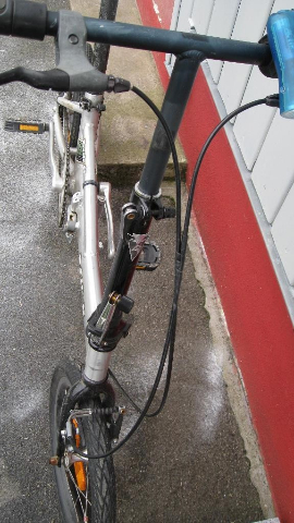

Hallo liebe Forumsgemeinde,
nachdem ich mir zu einem normalen Dahon Presto nun auch noch ein Presto SL sehr günstig erstanden habe, möchte ich es etwas aufhübschen. Dazu folgende Fragen:
- Welche Schutzbleche könnten passen?
https://www.ebay-kleinanzeigen.de/s-anz ... 7-217-3846
- Bei Erneuerung der Bremsen, können da ganz normale Bremmsklötze ersetzt werden? Ist ja wohl nur eine Kinetix Alu-Felge.
- Lenker würde ich wohl ggf. irgendwann wechseln, ist die ganz alte Variante.
(Siehe angehängtes Bild)
- Kettenschutz (minimal) wäre von Vorteil.
- Empfehlung für eine neue Kette?
Das Fahrrad ist sonst in einem ordentlichen Zustand und SEHR leicht (schätze um die 8 Kilo).
Herzlich, Mio

Der Lenker ist ja Quill Stem. Das lässt sich leider nicht auf Ahead umbauen.

Nun ist der Lenker gebrochen. Wo gibt es Ersatz? In England? Was sagen die Experten? Herzlich, Mio

Oh. Mach mal Bilder bitte. Sowas ist immer interessant. Quill Stem Unterteil gibt es von diversen Quellen, hatten wir hier mal... (muss ich raussuchen)

Re: Fragen zum Dahon Presto SL
Beitrag von Mio » Di 31. Jan 2017, 12:57
Bilder kommen heute nachmittag, muss das Teil mal ausbauen. Gut, dass ich grad Ferien habe:)
Aber ich bin das Teil die letzten zwei Monate gefahren, für 70 Euro wars günstig und irgendwie würde ich gerne damit weiter fahren. Also nicht zu kostpieligen Ersatz (http://foldingbike.biz/epages/7665e38c- ... ST118STEEL) oder gebraucht wäre toll...

Beitrag von Mio » Di 31. Jan 2017, 23:08
Hier erste Schnappschüsse:

Beitrag von Mio » Di 31. Jan 2017, 23:10
PS: Da der Lenker verschweißt ist mit der Lenkerstange, wäre folgendes Angebot wohl besser, da könnte ich den oberen Teil noch verwenden meines Lenkers (Siehe auch Bild im ersten Beitrag)
