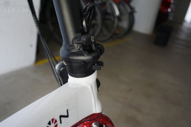

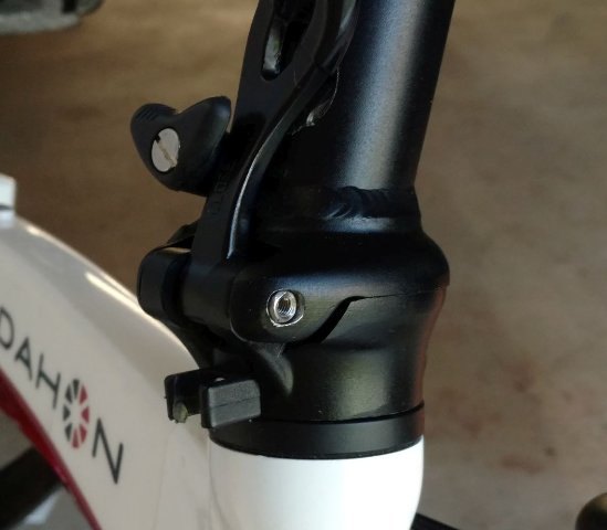

bei den letzten Wartungsarbeiten am Dahon Vigor sind mir zwei Dinge aufgefallen, vielleicht kann mir da jemand weiterhelfen.
1. Der Verschluss des Lenker-Scharniers stützt sich an einem Stift ab. In dem Stift ist ein Gewinde. Sehe ich es richtig, dass da normalerweise keine Schraube ist und das Gewinde zur Entfernung des Stifts dient?
2. Im Tretlager sind von unten zusätzlich Gewinde? Was kann da befestigt werden? Meine Freundin beschwert sich darüber, dass das Vigor auf der heruntergeschobenen Sattelrohr im Zug sehr viel schlechter steht, als ihr altes Ciao auf dem Doppelständer. Passt da vielleicht ein Ständer?
Besten Dank schonmal

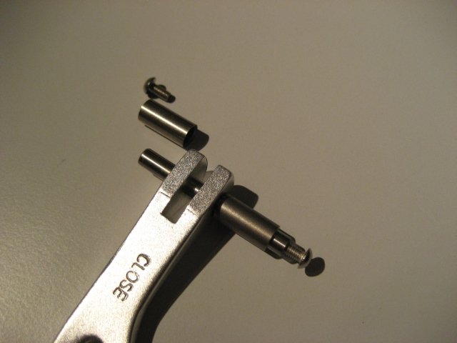

In das Gewinde gehört eine Schraube. Die sichert den Gelenkbolzen und einen wichtigen Hohlbolzen. der Kopf der Schraube darf nicht zu klein sein, sonst rutscht der Bolzen trotzdem raus. Am besten die Originalschraube verwenden. Ist auf jeden Fall eine interessante Konstruktion, die über drei Dimensionen funktioniert (halt typisch Dahon).

Da ich den Hohlbolzen auf deinem Foto gar nicht mehr sehen kann (ist vielleicht schon verloren gegangen), hier noch 2 Bilder zur Veranschaulichung.

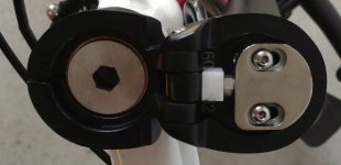

Hallo Reimund,
ich glaube, es handelt sich wieder um verschiedene Konstruktionsprinzipien bei den Scharnieren. Dein Scharnier setzt zwei Durchgangsbohrungen auf der rahmenseitigen Hälfte des Scharniers voraus. Beim Vigor sieht man von außen nur diesen einen Stift. Auf der anderen Seite ist nichts. Das ist vom Prinzip wie das Rahmenscharnier minus der Madenschraube zur Fixierung des Stifts.

Kaskade hat geschrieben:
Sa 17. Jun 2017, 14:54
Interessant, auf den ersten Blick sehen die Gelenke (deines und meines) gleich aus. "Dahon generell" gibt es bei den Faltgelenken offensichtlich nicht.

Beitrag von Kaskade » So 18. Jun 2017, 17:07
@CycoRacer: Ich habe noch ein Foto von der anderen Seite gemacht. Vielleicht wird der Stift bei uns wirklich nur durch Reibung und ein bisschen guten Willen gehalten. Naja, wenn das Scharnier zu ist, kann er sich ja nicht bewegen, weil er unter Spannung steht.
Kann man irgendwie einen Doppelständer an ein Faltrad mit Kettenschaltung bauen? Ich meine mal Doppelständer gesehen zu haben, die sich beim Aufstellen ausgespreizt haben.
Kannst du bitte noch ein Foto vom aufgeklappten Gelenk machen? Sind da noch irgendwelche Madenschrauben im Bereich des Gelenkbolzens zu erkennen?
