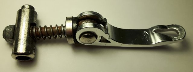

die Klemmschraube am Rahmen meines Klapprads von Curtis (2013) ist defekt. Ich benötige Ersatz. Mifa fühlt sich nicht zuständig. Gibt es jemanden hier, der mir sagen könnte, wo ich eine Ersatzschraube her bekomme?
Schon jetzt vielen Dank für eure Hilfe und Unterstützung!
Gruß,
K.Radtourist

Re: Curtis 2013 Klemmschraube Ersatz
Beitrag von Ch.Bacca » Mo 11. Jun 2018, 13:05
Ich würd mir mal die Klemmschraube an Pegasus-Falträdern genau ansehen. Könnte durchaus baugleich sein. Pegasus-Falträder stehen hier und da im Fachhandel herum. Mitunter findet man sie auch unter irgendwelchen Handels-Namen in Supermärkten und Baumärkten. Auf der Bedienungsanleitung steht dann wieder Pegasus drauf.
Beiträge: 302
Faltrad 2: Java Air
Faltrad 3: Noahk iF10
Beitrag von Splithub » Mo 11. Jun 2018, 14:21
Welcher Teil ist kaputt? Soweit ich das sehen kann ist daran außer dem Querbolzen alles Standard (..wie man es von Sattelklemmen kennt) und Ersatz gut erhältlich.
Beitrag von K.Radtourist » Mo 11. Jun 2018, 21:24
Habt vielen Dank für eure Antworten.
Pegasus gucke ich mir mal an! Und andere Räder in Baumärkten etc. auch. Vielleicht finde ich etwas.
Kaputt an der Klemmschraube ist einmal die Schraube selbst. Die ist ziemlich zerrostet. Man kann den Klemmung nicht stärker einstellen Und dann fehlt an dem Querbolzen (ist das dieses Teil was in den Rahmen geklemmt wird?) dieser zweite Knubbel (Damit der Bolzen im Rahmen drin bleibt). Jetzt fällt mir die Schraube beim Auseinanderklappen oft heraus und die Klemmung ist nicht mehr gut. Das Rad fährt sehr schwammig. Macht nicht mehr soviel Spaß wie vorher und könnte auch ein Sicherheitsrisiko sein.

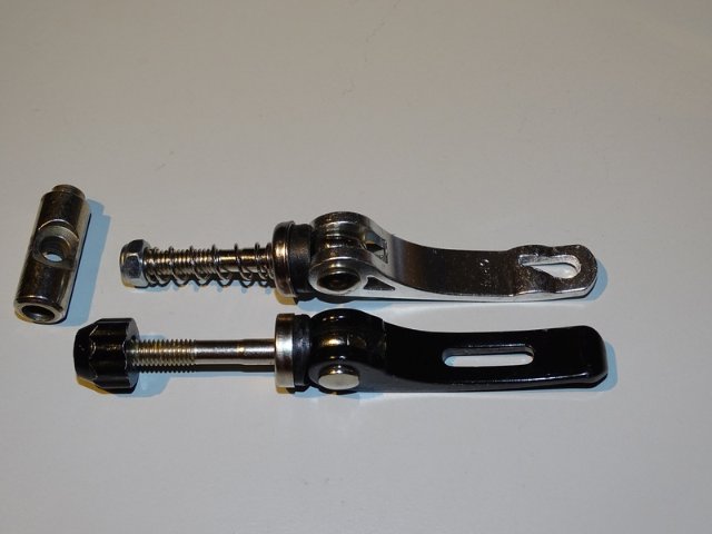

Hier ein Vergleichsfoto Curtis vs. Fischer:
Hier eine mögliche Bezugsquelle (bei Lidl oder Real):
https://www.lidl.de/de/fischer-sattel-s ... shopping24
Die Sattelklemme bei Curtis/Cyco sieht ja auch fast so aus. Die ehemaligen Ersatzteilpreise lassen vielleicht
auch Rückschlüsse zu:
Sattelklemme Curtis: 2.15 Euro
Sattelklemme Fischer: 4.99 Euro
Curtis Rahmengelenk Hebel mit Querbolzen: 11.15 Euro
