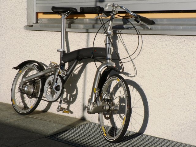

Wie Ihr ja wißt, bin ich stolzer Besitzer eines Dahon Jetstream P8. Das ist ja schon mal nicht schlecht, vor allem mit 16 Gängen, weil ich auch vor Bergen nicht zurückschrecke. Aber weil man manchmal zu zweit radeln will, und weil man sich sonst nichts gönnt, wollte ich das beste Faltrad der Welt haben. Aufmerksame Beobachter werden das enthusiastische "ja ;-)" für "Faltrad 2" bei meinem Profil bemerkt haben. Nun wird es Zeit, den Schleier zu lüften, und Ihr werdet nicht enttäuscht sein.
Die Anforderungen waren klar:
• Möglichst intelligente Faltung
• Federung vorne und hinten
• Keine Karrenschmiere an den Hosenbeinen
• Keine Dreckspritzer bei Regenfahrten
• Eine Übersetzung, die mich auch steile Anstiege hinauf- und auf der anderen Seite wieder hinunterbringt
• Möglichst leicht
• Gepäckmitnahmemöglichkeit
Sozusagen die eierlegende Wollmilchsau. Soviel schon mal vorweg: Ab Serie hat kein Modell alle Anforderungen erfüllt. Da war Handarbeit gefragt ;)
Weltweite Suche
Stunden, Tage und Wochen im Internet verbracht, Modelle gesucht und eine Vergleichstabelle erstellt. Das optimale Modell, oder sagen wir besser: die beste Ausgangsbasis, war rasch gefunden: Das berühmte GoBike (http://www.gobikeworld.com/Home/home.html). Es faltet vom Prinzip her gleich wie das Birdy, aber die Federung ist wesentlich komfortabler. Und die "Righty"-Gabel einmalig. Von mir aus hätte auch für die Schwinge ein Arm gereicht, so wie beim IF Mode (http://www.pacific-cycles.com/Product/IF/IF%20MODE), aber man kann halt nicht alles haben ;)

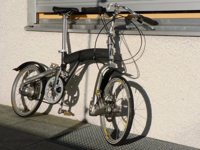

Da stand ich vor dem nächsten Problem: Das GoBike war seit Jahren nicht mehr erhältlich! Der letzte Eintrag auf der Website datierte von 2007. Erneut das gesamte Internet umgegraben. Und siehe da: Ein Thailänder verkaufte sein kaum gebrauchtes. Er konnte sogar Englisch. Aber wenn ich ihm das Geld überwiesen hätte, hätte ich es wohl genausogut zum Fenster hinauswerfen können. Auch die Einschaltung eines Handelsagenten, der für Sicherheit gebürgt hätte, hat nichts gebracht. Also weitergesucht. Das Glück ist mit dem Tüchtigen: Die Google-Bildersuche führte mich zu einem Händler in Belgien (http://www.fietslab.be/nl/vouwfietsen-leuven). Roel Moons hatte tatsächlich seit Jahren noch eines dastehen :-)
Aber bitte mit Rohloff!
Leider wieder nur mit 8 Gängen :-( Ob er Fahrräder auch nach Kundenwunsch umbauen würde? Klar doch: Rohloff Speedhub (http://www.rohloff.de/de/produkte/speedhub/index.html), Rohloff-Kettenspanner, Rohloff-15er-Ritzel, vorne 50er-Kettenblatt mit Kettenschützern auf beiden Seiten. Er hatte sogar noch eine neue Rohloff-S-L-T-99-Kette an Lager :-)
Ausgebremst
Das nächste Problem waren die Bremsen. Das GoBike hatte von Haus aus vorne eine Tektro IO mit 140-mm-Bremsscheibe und hinten völlig unverständlich eine V-Brake. 140-mm-Schreiben gab es nicht für die Rohloff-Nabe, die zudem noch eine proprietäre 4-Loch-Bremsscheibenaufnahme hat. Herr Guba von http://www.brake-stuff.de/ hat das Problem gelöst: Die gleiche 160-mm-Scheibe im todschicken XT-Design, hinten für die Rohloff-Aufnahme, vorne für IS2000. Roel mußte dann nur noch passende Adapter montieren.
Geburtswehen
Das ganze zog sich über ein halbes Jahr hin. Dann konnte ich mein Baby endlich in Empfang nehmen. Es kam im GoCase, einem großen Rollenkoffer. Herausgenommen und entfaltet: Die Kette war zwischen Kettenblatt und Schutzscheibe eingeklemmt, die Reifen nur halb gepumpt und die Lenkerhöhenverstellung nicht arretiert. All dies ließ sich rasch beheben. Erster Eindruck nach 25 km Fahrt: Die "Coladose" ist ziemlich laut, und zwischen zwei kleinen Gängen funkt manchmal ein großer dazwischen. Laut Rohloff-FAQ soll das aber normal sein. Außerdem war mir die Sitzposition zu aufrecht, und das Rad schien mir etwas träge.

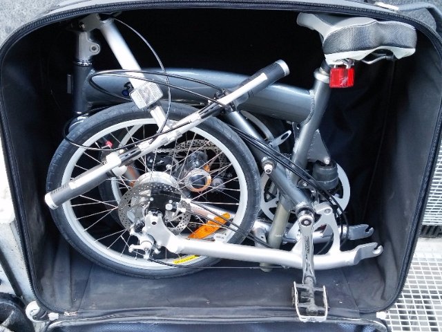

Falten ist nicht ganz ohne
Interessanterweise hatte das GoBike ein kleineres Faltmaß als das Dahon, bei dem der Rahmen in der Mitte geteilt wird. Es machte immerhin soviel aus, daß das Dahon nicht in das GoCase paßte. Das Falten ist zwar intelligenter, aber weniger einfach als bei Modellen mit einem Scharnier im Rahmen. Die Kabel kommen leicht in die Quere, und man muß aufpassen, daß der Lenker nicht auf den Rahmen runterkracht. Sonst gibt's Macken auf dem Oberrohr :-(

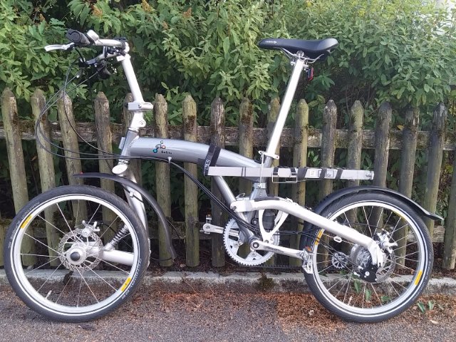

TiGr Lock & Luggage
Für das TiGr Lock hatte ich mich noch aus einem zweiten Grund entschieden. An meinem Mountainbike habe ich tatsächlich jahrelang (18 Jahre, um genau zu sein) 1,5 kg gehärteten Stahl herumgefahren. Allerdings nicht als tote Masse, sondern während der Fahrt als Gepäckträger. Das ganze ist von Trelock, nennt sich Lock & Luggage LL 400 und ist von der Idee her genial (https://www.trelock.de/web/de/schloss/Buegelschloss.php). Dummerweise paßt es nicht an die 34-35 mm dicken Sattelstützen unserer Falträder.
Mein Gedanke war nun ein selbstgebautes „TiGr Lock & Luggage“, d.h. ich wollte das Schloss als Gepäckträger verwenden. Der Rahmen des GoBike eignet sich recht gut dafür. Jim von Stanton Concepts wunderte sich, warum er nicht draufgekommen war ;-) Den Schließzylinder klemme ich direkt unter den Sattel. So kann ich ihn nicht vergessen, und unterwegs rauskullern kann er auch nicht.

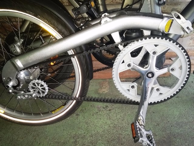

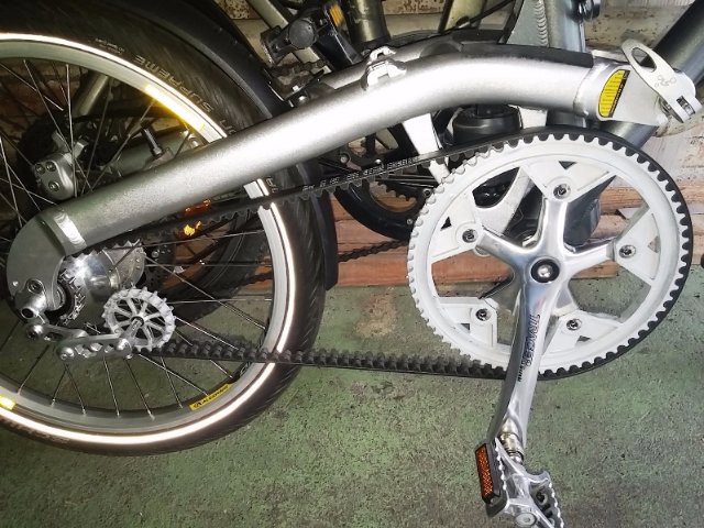

Und jetzt die Krönung. Am Anfang hatte ich etwas über schmutzige Hosenbeine geschrieben. Ich hätte auch noch Rost an der Kette, Reinigung, Pflegeaufwand und Gewicht hinzufügen können, aber wollte nicht gleich alles verraten. Ich hatte mich auch deshalb auf das GoBike festgelegt, weil es eine obenliegende Kettenstrebe hat. Mein Hintergedanke war, die Kette durch einen Riemenantrieb zu ersetzen. Dafür gibt es mindestens vier Systeme:
• Schlumpf bzw. Haberstock Advanced Belt Drive (http://www.advancedbeltdrive.com/index.php/home1.html) mit M14-Teilung: Kam nicht in Frage, weil die erhältlichen vorderen und hinteren Riemenräder die erforderliche Primärübesetzung von mindestens 3,3:1 nicht erlauben.
• Conti Drive System (http://www.conti-drive-system.com/index_de.html), ebenfalls mit einem 14-mm-Riemen: Scheiterte an demselben Problem.
• Auf der Eurobike 2015 blieb ich am Stand von Bernds (http://bernds.de/innovationen/) hängen, die eines ihrer Falträder mit Rohloff-Nabe und einem passenden Riemenrad für einen M8-Standard-Industrieriemen ausgerüstet hatten. Das hintere Riemenrad hatte 24 Zähne und das vordere Riemenrad 80, also ideal. Zunächst das hintere bestellt. Es paßte wohl auf die Rohloff-Nabe, aber nicht ans Rad: Aus unerfindlichen Gründen betrug die Riemenlinie extra breite 58 mm. Das bedeutete, daß der 10 mm breite Riemen außen an der Ketten- bzw. Riemenstrebe gerieben hätte und das vordere Riemenrad dem Kurbelarm näher gekommen wäre, als mir lieb sein konnte. Das Riemenrad zurückgeschickt, und zwar als Einschreiben. Leider nur Einwurf, und prompt ging die Sendung verloren. Und die Deutsche Post wollte nicht haften...
• Da blieb nur noch der Marktführer Gates Carbon Drive (http://de.gatescarbondrive.com/) mit seinem 11-mm-Riemen. Das kleinste hintere Riemenrad für die Rohloff-Nabe hatte 19 Zähne. Vorne gab es nur 60 oder 70. 60 wären zur Not gegangen, 70 (und hinten 22) nicht, weil es vom Durchmesser zu groß gewesen wäre und mit der obenliegenden Kettenstrebe kollidiert wäre.
Falsch nach Maß
Bis mir die Idee kam, mir ein vorderes Riemenrad mit 63 Zähnen maßschneidern zu lassen. Der Tüftler heißt Dan Kirshner und bietet seine 3D-gedruckten Produkte auf ShapeWays an. Das Material ist Nylon, und dessen Oberfläche ist ziemlich rauh, um nicht zu sagen körnig. Das sollte gegen überspringende Riemen helfen, dürfte aber die Abnutzung erhöhen.
Dummerweise hatte ich mich vermessen, als ich ihm die Maße durchgab: Der Kurbelstern war 3,2 und nicht wie angegeben 2 mm dick. Glücklicherweise ist es einfacher, Material ab- als aufzutragen, auch wenn ich mit dem Stechbeitel mehrere Stunden dranwar. Außerdem hatte Dan die Löcher für die Kettenblattschrauben mit Absicht nur 9 statt 10 mm groß gemacht, weil er nicht auf die Präzision des 3D-Druckers vertraute. Zu Unrecht, wie sich zeigte, und auch die Löcher bedurften einiger Nachbearbeitung mit Bohrmaschine und Reibahle. Hingegen war das Einsprühen mit silberfarbenem Lack ein Klacks.
Elastische Starre
Abgesehen von einer Antriebsschwinge ist es nicht ganz trivial, ein Rad mit gefedertem Hinterbau auf Riemenantrieb umzurüsten. Die Diskussion mit dem Gates-Mann auf der Eurobike brach ich ab, noch bevor ich das Thema überhaupt auf den gefederten Hinterbau gebracht hatte, weil er bereits meine obenliegende Kettenstrebe für „nicht riementauglich“ hielt. Gates besteht ja auf extrem steifen Rahmen und einer sehr hohen Riemenspannung.
Ich halte es eher mit dem bereits oben erwähnten Fahrradbau Stolz, der mir anvertraute, daß die Lager unserer Räder gar nicht dafür ausgelegt seien, 24 Stunden pro Tag unter Hochspannung zu stehen. Auch jopo vom MTB-Forum (http://www.mtb-news.de/forum/t/gates-ca ... st-8964854) hat sein Fully mit einem nur schwach gespannten Riemen auf Gates umgerüstet. Sogar mit einer außenliegenden Spannrolle. Ich hatte mal irgendwo gelesen, daß Carbon-Zugstränge das nicht mögen, und daß eine Außenspannrolle mindestens 50% größer sein sollte als das kleinste zugelassene Riemenrad. Das wären dann ungefähr 100 mm Durchmesser und somit ein optisches Vergehen, vom Gewicht ganz abgesehen.
Deshalb entschied ich mich für eine Innenspannrolle mit 19 Zähnen (https://www.shapeways.com/product/RHDCE ... li=ostatus, gleich wie das Ritzel), die wieder der gute Dan für mich gemacht hat. Sie sitzt auf zwei Kugellagern aus dem Modellbau und einem LitePro-Kettenspanner aus China (http://www.aliexpress.com/item/Free-shi ... 16985.html), der länger als der Singleator ist. Der erste Nachteil ist, daß ich ihn zum Ausbau des Hinterrads abschrauben muß. Der zweite Nachteil liegt darin, daß die Innenspannrolle den Umschlingungswinkel des Ritzels verringert. Allerdings müssen auch nur sechs Zähne ständig im Eingriff sein, was "nur" rund 120° bedeuten würde. Da dürfte ich deutlich höher liegen.
Nun stellt Euch meine Überraschung vor, als ich auf der Eurobike 2015 das erste serienmäßige Fully-MTB von Nicolai mit Gates-Riemen und einer winzig kleinen (38 mm) Außenspannrolle sah, und das offenbar mit vollem Segen von Gates (http://www.nicolai-bicycles.com/shop/bi ... rettyPhoto)!
C, X oder N
Bei meinem Chainstay von 435-442 mm und meinen Riemenrädern mit 63 und 19 Zähnen errechnete ich einen Riemen mit einer Länge von 1342 mm oder 122 Zähnen. Zur Auswahl standen CDC, CDX und CDN:
• CDC dürfte eher veraltet sein, weil der Riemen seitlich ablaufen und an den Bordscheiben rubbeln kann.
• CDX ist für Fixies, Mountain- und E-Bikes zugelassen, schien mir also ein Overkill.
• Das preisgünstigere CDN-System wird nicht großartig beworben und weist ebenfalls die Mittelrille auf.
Riemenrad und Riemen hatte ich von www.bike-prof.de (https://goo.gl/maps/W4KKRDGwrKt), den ich nicht empfehlen kann. Der hält sich nicht einmal an seine eigenen AGB’s. Weitere Gates-Teile kaufe ich bei www.vaust.com, womit ich sehr zufrieden bin.
Das verbotene Teil
Das nächste Problem ließ nicht lange auf sich warten: Das hintere Original-Rohloff-Riemenritzel paßte nicht auf die Original-Rohloff-Speedhub. Dafür braucht es sinnloserweise einen Adapter namens 8224 (https://www.rohloff.de/de/service/downl ... index.html). Kein Problem, denke ich, kurz aus dem Netz besorgt. Aber weit gefehlt: Darf nicht an Endkunden verkauft werden. Noch nicht mal an Fachhändler! Nein, man muß die Nabe an Rohloff einschicken, damit die das Teil montieren, und auch das tun sie nur, wenn der Rahmen für die absurd hohe Riemenspannung zugelassen ist. Andernfalls verfällt die Garantie. Wer ist Rohloff eigentlich? Der TÜV? Ich hätte zwar einen anderen Rahmen angeben können, aber diese Spielchen mag ich nicht. Mein 3D-Tüftler Dan hat sein Riemenrad mit einiger Bastelei an das Kettenritzel genietet. 3D-Druck ist zwar mittlerweile auch mit Stahl, Alu und Titan möglich, aber teuer und noch nicht exakt genug. Wie ich doch noch an das Teil gekommen bin?
Adapter-Olympiade: Schweiz gegen ...
Erstens über Bike-Zone in Baden (https://goo.gl/maps/iMu386ho4cS2), einen Radhändler in der Schweiz. Wie dortzulande üblich zu einem völlig überrissenen Preis: 90 € für 45 g Metall! Und das, obwohl dort die MwSt nur 8% und nicht wie bei Frau Merkel 19% beträgt. Die Schweizer kennen da keine Schamgrenze. Ich mich also beschwert, aber wenn ich gehofft hatte, der Händler hätte ein Einsehen, hatte ich mich getäuscht: Er fand nämlich, daß 90 € viel zu wenig seien :-o Er riet mir immerhin, Ritzel und Adapter vorher wieder zu entfernen, falls ich die Nabe mal an Rohloff einsenden wollen sollte ;-) Er hatte das Teil nicht etwa von Rohloff, sondern von wem? Die Welt ist klein: von Fahrradbau Stolz, mit dessen Inhaber er gut befreundet sei. Ein guter Freund, der 100% Marge draufschlägt? Die Ironie der Geschichte liegt darin, daß Stolz offenbar enge Beziehungen zu Universal Transmissions (Vertriebspartner von Gates in Deutschland) hat, aber trotzdem nichts von hoher Riemenspannung hält.
... Österreich 0:1
Zweitens kam ich mit ein bißchen Herumfragen und Googeln auf den bikeonlineshop (https://www.bikeonlineshop.at/fahrradteile). Warum die das Teil trotz Rohloffs Verbot verkaufen? Weil sie es selbst produzieren (lassen). Eine echte Marktnische. Damit verdienen sie sich wahrscheinlich eine goldene Nase. Aber es sei ihnen gegönnt. Mehr jedenfalls als den habgierigen Schweizern ;-) Rohloff freilich gab sich nicht so leicht geschlagen und hat Druck auf den bikeonlineshop gemacht, so daß der Link zu dem Teil im Shop nur nach Anfrage aktiv ist. Abgesehen von der stählernen Dichtung ist es aus Alu und damit 20 g leichter als das ganz aus Stahl bestehende Rohloff-Original.
Rettung aus Übersee
Drittens habe ich doch noch einen Original-Rohloff-Adapter in den USA gefunden. Allerdings nur einen. Wer mehr möchte, muß Gates die Seriennummern der Speedhubs mitteilen, sonst geht gar nichts. Die Chinesen haben vermutlich bereits seit Jahren angeblich 2 Stück auf Lager (https://world.taobao.com/item/525271845 ... Qs1#detail), aber spielen mal wieder ihr "not-in-stock"-Spiel.
Zum Glück soll der Adapter-Unsinn offenbar geändert werden: Rohloff will künftig Steckritzel verwenden. Ob die nach dem Theater mit den Adapter frei verkauft werden, weiß ich nicht. Als ob man das nicht von Anfang an hätte besser machen können.
And now the punchline...
Gates bietet eine Smartphone-App, die die Frequenz des Riemens mißt, wenn man ihn zupft und losläßt wie eine Gitarrensaite. Daraus kann man dann die Riemenspannung errechnen. Mit dem Riemenspanner am Anschlag kam ich auf 69 Hz. Das heißt, daß mein Riemen sehr stark gespannt ist. Nach der Gates-Tabelle würde das sogar für Mountainbiker und Singlespeeder reichen, die fest in die Pedale treten.
Mich hat freilich auch das Gegenteil interessiert: Ich habe meinen Riemenspanner abgeschraubt und ausprobiert, was passiert. Gar nichts :o Ich konnte sogar im Wiegetritt radeln. Der Riemen ist weder gesprungen noch gerutscht. Und das ohne Snubber und praktisch ohne Riemenspannung. So spare ich weitere 75 g :-)
So war es gekommen
Hier noch mit den Schwalbe Marathon Supreme und dem Prototypen des "TiGr Lock & Luggage"
Der Antrieb noch mit dem selbstgebauten Riemenspanner
Aktuell mit Maxxis Overdrive Elite, aber noch ohne Gepäckträger

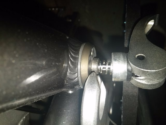

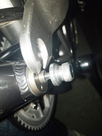

Gewichtsbeschränkung und schwere Konstruktionsmängel
Habe ich was verpaßt? Mal abgesehen von dem Grat im Sattelrohr, der meine schöne neue LitePro-Sattelstütze zerkratzt hat, ist mir nichts aufgefallen. Und die Konstruktion ist nichts weniger als genial. Vermutlich lag es genau daran, daß sich das Teil schlecht verkauft hat: Weil die meisten Radler halt konservativ sind. Nach dem Motto: Was der Bauer nicht kennt, radelt er nicht :cry: Mein Glück, sonst wäre Roels GoBike auch schon weg gewesen.

Gratuliere zu diesem Wahnsinnsbike - und hoffe du hast lange und viel Freude damit, vielen Dank für die ausführliche Doku, da ist wirklich für jeden was dabei!
Ich würde das Bike niemals irgendwo anschließen, immer mitnehmen und wenn das nicht geht das Jetstream nehmen.
Interessant finde ich die Frage, ob beim Einfedern der Schwinge hinten der Abstand zwischen Kurbel- und Hinterachse so groß werden kann dass der Riemen darunter leidet.
Beiträge: 305
Registriert: Do 16. Dez 2010, 00:08
Faltrad 1: Dahon Jetstream P16
Re: Der Mercedes der Falträder
Beitrag von Raffineur » Sa 11. Mär 2017, 11:03
Gute Frage. Ich sehe schon, ich kann Euch nichts vormachen ;) Diese Frage habe ich mir ebenfalls gestellt. Und die maximale Einfederung mit und ohne Riemen gemessen: Kein Unterschied. Uff 8-)

Die Federung dreht ja um die oberen Achse, die per Schnellspanner gelöst werden kann. Das ist eine recht intelligente und einmalige Konstruktion. Dazu würde mich genauer interessieren, ob die Drehachse gelagert ist? Wohl Gleitlager, oder? Hat jedenfalls den Bonus, dass der Kettenzug auf das Drehgelenk gerichtet ist, also kaum Pedaleinwirkung. Im Gegenzug hast Du beim Einfedern recht viel Änderung der Kettenlänge, hier Riemenlänge. Das kann bei Kopfsteinpflaster zur Wellenbewegugen und sogar zum Verspringen der Kette führen. Kenne ich zumindest von MTBs so. Der Riemen schwingt aber wohl nicht so leicht auf? Jedenfalls würde mich ein Video der ganzen Dynamik interessieren, wenn Du sowas mal aufnehmen möchtest.
Beiträge: 305
Beitrag von Raffineur » Sa 11. Mär 2017, 12:09
Richtig, das Treten dürfte die Federung nicht beeinflussen. Eine Lagerung des Drehgelenks konnte ich nicht erkennen, aber das ist auch nicht mein Fachgebiet. Unten zwei Bilder mit gelöstem Schnellspanner. Vielleicht erkennt Ihr darauf mehr.
Ich fürchte, ich verfüge nicht über die technischen Möglichkeiten, ein Video während der Fahrt aufzunehmen. Habe aber den Spanner während der Fahrt beobachtet: Er wippte eifrig auf und ab. Das bedeutet, daß ich während der Fahrt häufige und abrupte Lastwechsel habe. Allerdings beanspruchen die den Riemen gleichmäßig in Längsrichtung, d.h. er sollte dem gewachsen sein. Das Problem mit Carbon-Riemen ist ja die Empfindlichkeit der Zugstränge gegenüber seitlicher Dehnung.
Beiträge: 8130
Hat sich bedankt: 4 Mal
Beitrag von Pibach » Sa 11. Mär 2017, 12:30
Raffineur hat geschrieben:
Ja, das sieht nach einer Gleitlagerbuchse aus. Sollte jedenfalls frei dehen.
Die dünne Schnellspannerachse wirkt für die Lastaufnahme etwas flimsig. Aber die Klemmpunkte sind ja sehr weit auseinander (und die Buchsen sehr dünn), so dass die Hebelkräfte gering sind.
Ich teste die Verwindungssteifigkeit von Hinterbauschwingen (und der Tretkurbel), indem ich mich auf eine Pedale stelle, das Rad etwas schräg lege und dann leicht hüpfe. Da verwindet sich jede Schwinge - mal mehr mal weniger.
Für Videos tut es eigentlich jede Handykamera. Einfach beim Fahren mal nen Video machen. Tageslicht wäre günstig für die Ausleuchtung. Ansonsten geht natürlich auch stehender Test mit Belastung des Sattels. Wäre jedenfalls interessant, wie diese Feder-Konstruktion arbeitet.
