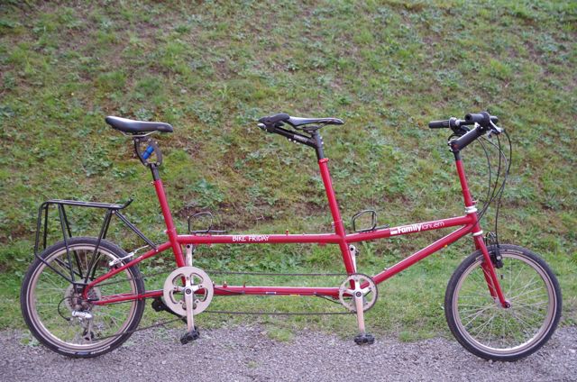

Beitrag von derMac » So 7. Sep 2014, 23:27
Irgendwie gibt es noch keine BF Tandem Thread. Deshalb mach ich mal einen auf. Und starte mit einem Family Tandem etwas älterer Bauart (hab noch nicht rausgefunden von wann genau). Kein Faltrad im engeren Sinn, aber immerhin ein Zerlegerad.

Beitrag von Pibach » Mo 8. Sep 2014, 00:41
Die parallelogrammartige Rahmenkontruktion im Mittelteil dürfte nicht so stabil sein. Komisch, dass Bike Friday sowas konstruiert.

Beitrag von derMac » Mo 8. Sep 2014, 09:48
Pibach hat geschrieben:Die parallelogrammartige Rahmenkontruktion im Mittelteil dürfte nicht so stabil sein. Komisch, dass Bike Friday sowas konstruiert.
Meinst du mit stabil jetzt Steifigkeit oder Festigkeit (es wäre schön wenn du mal von dem Begriff wegkommen würdest)? Extrem steif ist die Konstruktion nicht (hab aber nicht viel Vergleich mit anderen Tandems), von gebrochenen BF Tandemrahmen hört man eigentlich nichts. Und "nicht so stabil" wie was? Wie würdest du ein Zerlegetandem bauen?
Warum die das so konstruieren kann ich dir sagen, aus dem gleichen Grund aus dem die meisten Faltradbauer Rahmen mit nur einem Rohr bauen: damit es gut faltbar bzw. zerlegbar ist.
Wenn man das Vorderrad rausnimmt und die Gabel umdreht ist das Rad auch unzerlegt übrigens nur wenige cm länger als ein "normales" Fahrrad.

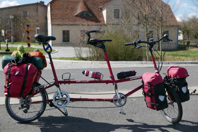

Beitrag von derMac » Do 16. Apr 2015, 23:49
Hier mal mein Family Tandem in Reiseausstattung.
