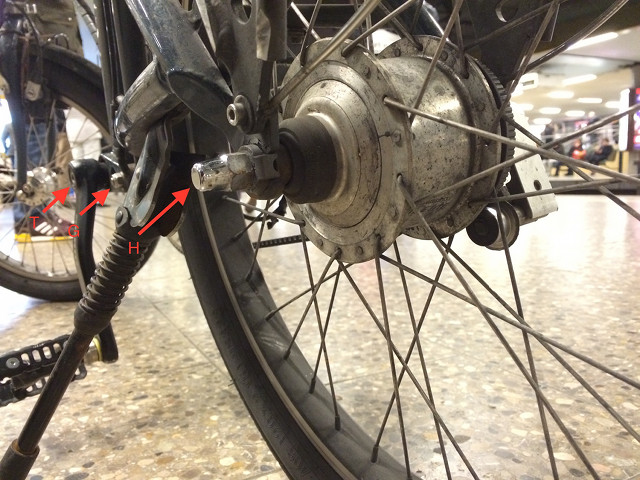

DerTahir hat geschrieben:Außerdem - wenn ich das noch richtig weiß, müsste ich morgen nochmal nachschauen - sind das Tretlager, das Faltgelenk und die Hinterradnabe auf einer Linie. D.h. der Riemen hat schon die maximale Länge, wenn die Federung noch gar nicht beansprucht wird. Aber bei dem Punkt bin ich mir nicht ganz sicher. Kann ich mir morgen nochmal anschauen.
Es ist tatsächlich so, dass das Rad im Umbelasteten Zustand die maximale Länge hat. Hier habe ich ein Foto gemacht, worauf die Tretkurbel (T), das Faltgelenk (G) und die Hinterradachse (H) in einer Linie zu sehen sind (unbelastetes Rad). Wenn man genau hinschaut, kann man erkennen, das das Faltgelenk schon etwas unter der Linie zwischen Tretkurbel und Hinterradachse ist. D.h. bei einer Belastung der Hinterradfederung wird das Faltgelenk noch etwas nach unten gedrückt und der Abstand zwischen Tretkurbel und Hinterradachse verringert sich. In diesem Fall kommt der "Snubber"wieder zum Einsatz.
Super, vielen Dank! Damit dürfte das "Rätsel" gelöst sein. Diese simple Lösung dürfte beim Bernds auch deswegen klappen, weil der Federweg nicht sehr groß ist.
