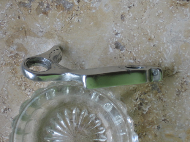

2013-09-09T15:11:54+00:00 2013-09-09T15:11:54+00:00 http://faltradforum.de/viewtopic.php?p=31791#p31791 <![CDATA[Re: Fragen zum Schaltwerk vom Dahon Jack D7]]>
...anbei ein Foto vom verbogenen Schaltwerkadapter.
Ahso, das ist ein "Ausfallende". Das soll verbiegen, also Sollbruchstelle, um den Rahmen zu entlasten. Kannst einfach wieder geradebiegen. Sowas macht man bei MTBs quasi ständig. Irgendwann kriegt der dann ggf. einen Riss, dann ersetzen. Da kannste aber lange dran rumbiegen, bis er tatsächlich bricht. Hätte den gar nicht ausgebaut sondern einfach mit Zange flott gerichtet. Nur Schaltwerk sollte man dafür abmachen.
Nach meinen Erfahrungen kriegste Online Schaltwerksachen billiger. Beim Händler um die Ecke gibt es da nur vergleichsweise mindere Qualität, hochwertige Teile sind da sehr teuer. Unterhalb einer SRAM X9 lohnt schon der Arbeitsaufwand kaum, also ich würde in meine Bikes darunter jedenfalls nichts einbauen. Wenn es nur ums Wiederverkaufen geht, dann ist defekt so verkaufen vermutlich wirtschaftlicher, als das zum Händler zu geben. Da biste schnell beim Komplettwert des Rades.

2013-09-09T05:51:01+00:00 2013-09-09T05:51:01+00:00 http://faltradforum.de/viewtopic.php?p=31765#p31765 <![CDATA[Fragen zum Schaltwerk vom Dahon Jack D7]]> Bei gut Schrittgeschwindigkeit und Umschalten in den ersten Gang riss die Kette plötzlich das Schaltwerk rum: Feierabend. :shock:
Alu-Adapter verbogen, Schaltwerk genauso. Mir schleierhaft, woran es lag, Schaltwerk defekt? Die Einstellung war in Ordnung, flutschte vorher gut.
Jetzt meine Fragen: Ist dieser Alu-Adapter ein spezielles Dahon Teil oder handelsüblich? Wo bekomme ich das her?
Das jetzt verbogene Schaltwerk war ein Sram SX4. Welches Schaltwerk sollte ich jetzt nehmen bzw. würde für den Sram Drehgriffschalter passen?
